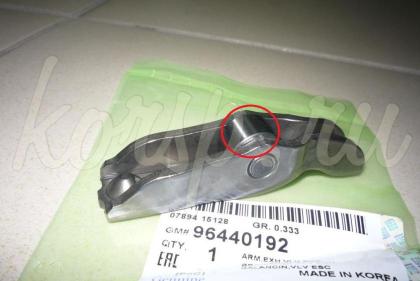

Dushikub Posted April 8, 2016 Report Posted April 8, 2016 Может комуто пригодиться личный мой опыт, если иголки очень похожы на иголки из креставины кардана то это, попандос! Это игольчетый подшипник рекера ГРМ, они у нас блотные, с игольчетым подшипником. Наличие иголок в поддоне говорит о разрушении самого подшипника, хароктерные признаки: переодический стук, глуховат, напоминающий детонацию форсунки, который появляется внезапно и исчезает на холостых или при перегазовки без нагрузки. При полном разрушении рекер слетает с гидрокомпенсатора и клапанов и приехали! По звукам, ощущение, что бьют кувалдой по двигателю, пропадает тяга, троит, загарется чек. Ремантируется легко, главное вовремя заметить симптомы. Если интересно могу рассказать порядок ремонта с диффектовкой.
Dushikub Posted April 9, 2016 Report Posted April 9, 2016 В рокерах, на картинке обведен красным, это ролик на игольчетом подшипнике.
Dushikub Posted April 9, 2016 Report Posted April 9, 2016 Вот именно, менять ВСЕ без исключения. Предедущему хозяину поменяли только рассыповшиеся, все остально досталось мне, таким мастерам руки то поотрывать. Цена ремонта 24500р, мне обошлось в 2015г.

Dushikub Posted April 18, 2016 Report Posted April 18, 2016 У меня вообще стала, так как коромысло слетело с клапанов и с гидрика, просто лежало рядом. Результат дефектовки: 4 каромыла, 2 гидрика, распредвал, 5 толкателей клапана. На мой взгляд, в данном случаи, имеет смысл поменять все. ЗИП:Коромысла - к-т.Толкатель клапана - -к-т.Гидрокомпенсаторы - к-т.Распредвал - 1шт. (http://korsp.ru/goods/96440157) - 5957р. ориг. это не реклама!Шайба под форсунки - 4 шт.Крышка болта форсунки - 4 шт.Сальник распредвала - 1шт.Прокладка клапанной крышки -1 шт.Все новое, так как за 6 лет работы в автосервисе, пришел к выводу, "Скупой платит дважды!", зато как минимум на 90000км я туда не полезу.Я бы все таки проверил коромысла все, так как они работаю одинаково во всех параметра, а следовательно вышел один - выдет и другой, вопрос времяни, а по закону подлости в ненужное время-в не нужном месте. Проверяются легко, надо прижать ролик пальцем и покрутить, должен крутиться легко и без ступений, а так же проверить люфт ролика, если есть, то менять, пока не отим..... рапредвал. Мажно помыть в бензине и потрусить, убитый будет звенеть. Что касается толкателей клапана, то на рабочей поверхности (где упирается коромысло) не должно быть выработки.Если что, есть набор для замены ГРМ.
