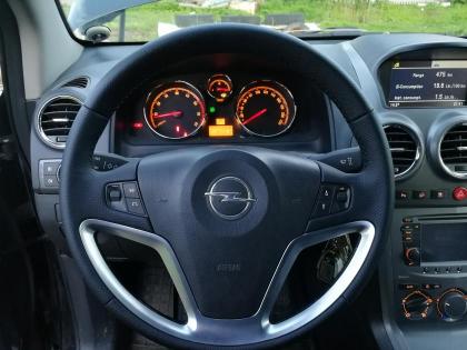

German_SPB Опубликовано 1 июня, 2019 Жалоба Поделиться Опубликовано 1 июня, 2019 (изменено) Всем привет. Снял руль, все разобрал. Думаю, что сделать с хром накладкой. Как думаете обтянуть тонкой кожей : реально.?PS:Центральная гайка на 22.!!! Изменено 1 июня, 2019 пользователем German_SPB Ссылка на комментарий
Daddy Опубликовано 2 июня, 2019 Жалоба Поделиться Опубликовано 2 июня, 2019 Всем привет. Снял руль, все разобрал. Думаю, что сделать с хром накладкой. Как думаете обтянуть тонкой кожей : реально.?PS:Центральная гайка на 22.!!!Думаю реально в ателье, но дорого. Можно аквапринтом её накрыть по твоему вкусу, например под карбон. Ссылка на комментарий
kudan01 Опубликовано 2 июня, 2019 Жалоба Поделиться Опубликовано 2 июня, 2019 Если комплектация со вставками под дерево, то в аквапринт под дерево то же. Будет очень круто. Ссылка на комментарий

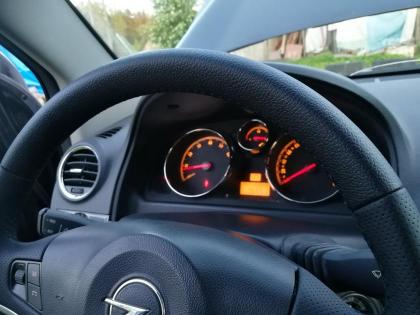

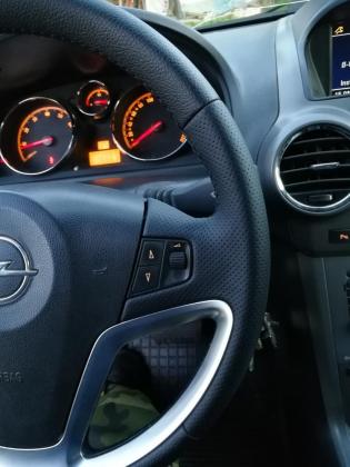

German_SPB Опубликовано 3 июня, 2019 Жалоба Поделиться Опубликовано 3 июня, 2019 (изменено) Так, маленький отчёт. Подумал, прикинул и не стал выеживаться. Обтянул экокожей и норм. Цена вопроса 3рубля. А то в начале понесло : с моим максимализмом :). Строчку выбрал в чёрном. Так нравиться больше. Изменено 3 июня, 2019 пользователем German_SPB Ссылка на комментарий
kudan01 Опубликовано 4 июня, 2019 Жалоба Поделиться Опубликовано 4 июня, 2019 Не плохо, но я бы весь руль в один материал закатал...Тот , который в верхней и нижней части. Ссылка на комментарий

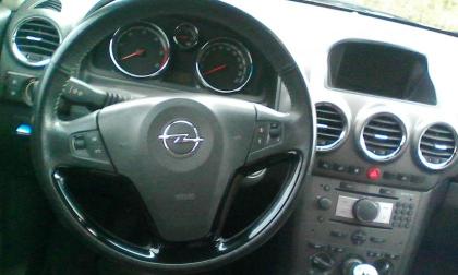

kudan01 Опубликовано 30 ноября, 2019 Жалоба Поделиться Опубликовано 30 ноября, 2019 как-то так...черный глянец, как рукоять кулисы.. Ссылка на комментарий
sts Опубликовано 30 ноября, 2019 Жалоба Поделиться Опубликовано 30 ноября, 2019 Подскажи где брал рукоять кулисы, артикул или от какого зверя к нам по резьбе подходит. Моя просто в хлам разваливается. Буду безмерно благодарен. Ссылка на комментарий
AlexPit Опубликовано 30 ноября, 2019 Жалоба Поделиться Опубликовано 30 ноября, 2019 эх а хром лучше был, жаль, но тоже вариант.... Ссылка на комментарий
kudan01 Опубликовано 1 декабря, 2019 Жалоба Поделиться Опубликовано 1 декабря, 2019 Нормально, хром очень толстый у нас, мне его ребята в кислотной ванне 2 дня снимали. Мне просто предыдущий кольцом его затер. В живую нормально смотрится. Нормально, хром очень толстый у нас, мне его ребята в кислотной ванне 2 дня снимали. Мне просто предыдущий кольцом его затер. В живую нормально смотрится. Ссылка на комментарий
