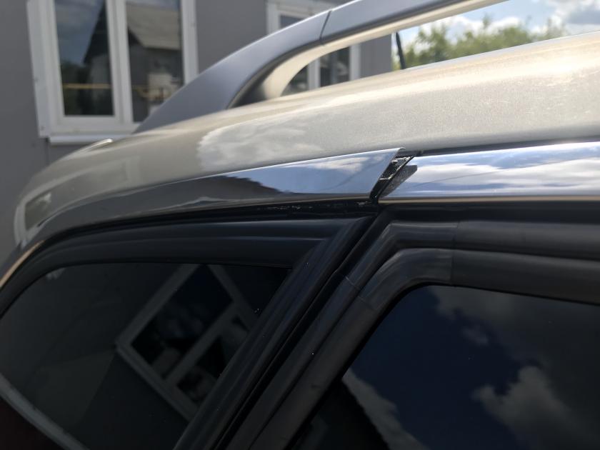

Серж43 Posted July 16, 2019 Report Posted July 16, 2019 Подскажите, может кто сталкивался, отлетел молдинг с задней форточки, пытались приклеить пару раз, на пару недель хватает и снова отклеивается,чем ещё можно попробовать прихватить?
zloi_kot Posted July 16, 2019 Report Posted July 16, 2019 чем приклеивал? если прозрачный 3м силиконовый скотч на красной подложке не держит - только гвоздями или саморезами.
AlexPit Posted July 16, 2019 Report Posted July 16, 2019 обычный прозрачный герметик для ванн, но только прижать надо часов на 5-6, и сразу убрать излишки..
Серж43 Posted July 16, 2019 Report Posted July 16, 2019 чем приклеивал? если прозрачный 3м силиконовый скотч на красной подложке не держит - только гвоздями или саморезами. Клеил хорошим американским клеем, всё зачищал, обезжиривал, вставлял в пазы и скотчем фиксировал на сутки. Мойка и солнце делают своё дело, всё отлетает. Клепать не хочется. Посмотрел на емекс, правая задняя форточка с хромом 42000. Искать на разборке?
AlexPit Posted July 16, 2019 Report Posted July 16, 2019 ты один раз намажь герметиком-правильно и потом попробуй оторвать, я так по совету друга унитаз приклеил к полу, потом когда менял с мясом вырвал плитку, причем был всего овал 3 мм шириной, после этого все что необходимо намертво приклеить и осталась эстетика клею герметиком, но для него нужна площадь соприкосновения, попробуй, терять все равно тебе нечего...
Aliens Posted July 16, 2019 Report Posted July 16, 2019 Только герметик качественный нужен и зачистить хорошо от грязи
Серж43 Posted July 16, 2019 Report Posted July 16, 2019 ты один раз намажь герметиком-правильно и потом попробуй оторвать, я так по совету друга унитаз приклеил к полу, потом когда менял с мясом вырвал плитку, причем был всего овал 3 мм шириной, после этого все что необходимо намертво приклеить и осталась эстетика клею герметиком, но для него нужна площадь соприкосновения, попробуй, терять все равно тебе нечего... Спасибо, попробую!
Серж43 Posted July 16, 2019 Report Posted July 16, 2019 Мастера посоветовали чёрный герметик Виктор ренц
AlexPit Posted July 16, 2019 Report Posted July 16, 2019 нах черный.. прозрачный-огрех не так видно будет
