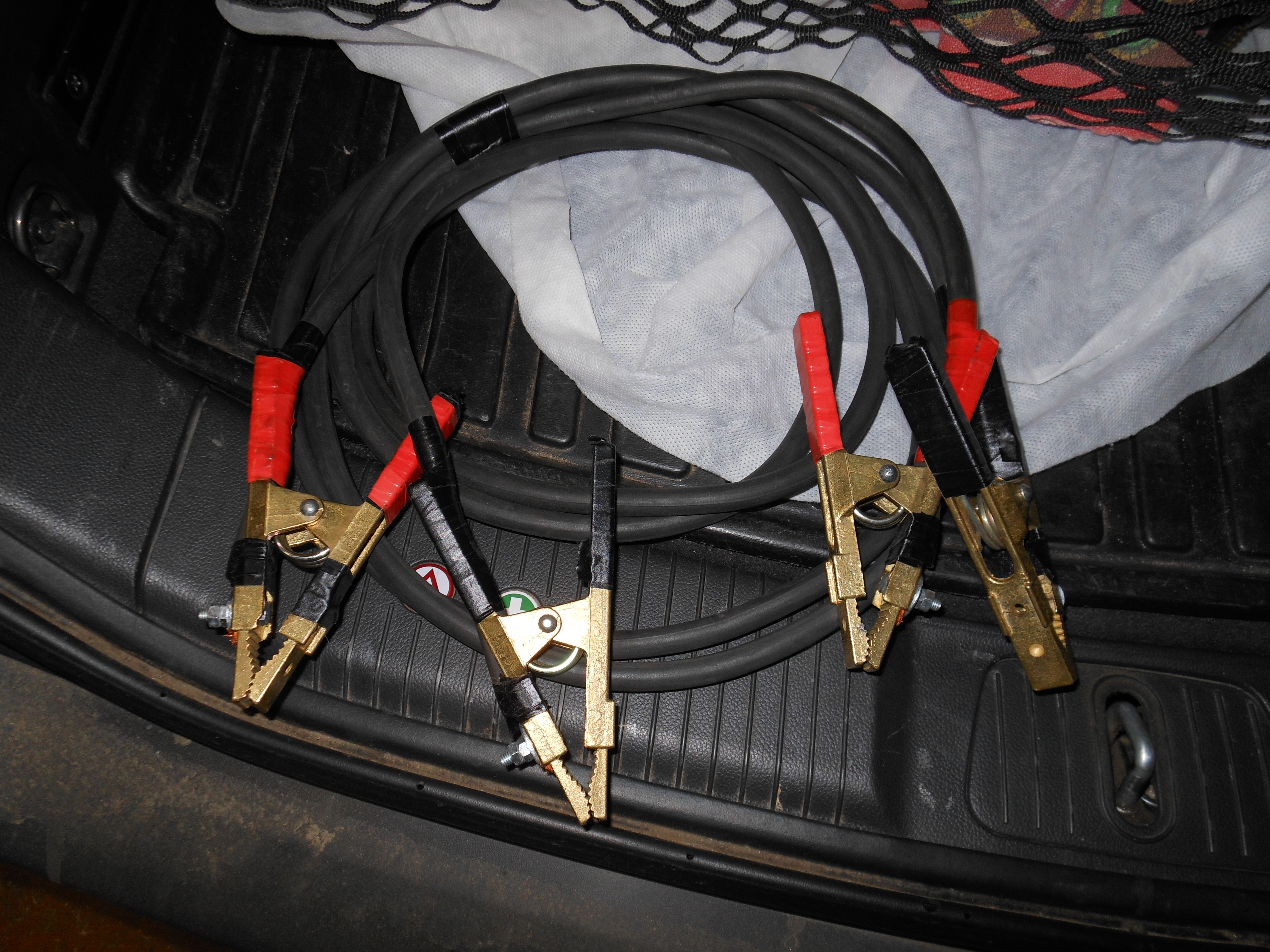

escape609 Posted February 19, 2012 Report Posted February 19, 2012 (edited) Провода у них есть для прикуривания до -40. Не брали случаем? Обычные при -20 уже каменные. Провода для прикуривания лучше сделать самому. Например, купив кабель для сварочного аппарата 16 кв.мм и крокодилы, соответственно, для него-же. Дел на пол-часа. Проверено в деле неоднократно. При -40 кабель ещё сохраняет гибкость. Заводил несколько раз Прадик корефанский с двигом 3.4L, крутит на УРА! Правда, теперь задолбали просить провода постоянно... :tomato:/>Выглядит примерно вот так... Edited February 19, 2012 by escape609
S@chok Posted February 20, 2012 Report Posted February 20, 2012 Провода для прикуривания лучше сделать самому. Например, купив кабель для сварочного аппарата 16 кв.мм и крокодилы, соответственно, для него-же. Дел на пол-часа. Проверено в деле неоднократно. При -40 кабель ещё сохраняет гибкость. Заводил несколько раз Прадик корефанский с двигом 3.4L, крутит на УРА! Правда, теперь задолбали просить провода постоянно... :blink:/>Выглядит примерно вот так... Знакомые вещи, кабель сварочный КГ 1х25 (наверное или КГХЛ???) и клеммы на массу производства Корд.
