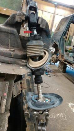

Подскажите кто снимал рейку, как быть дальше? Снял крепления, снял стабилизатор, открутил наконечники рулевых тяг, открутил трубки от насоса. Открутил и снял кардан от руля. Не могу вытащить, рейка вытаскивается с левой стороны. Мешают крепления в подрамнике, подрамник тоже откручивать надо?
Или надо снять пыльники, отсоединить рулевые тяги и после вытаскивать?
Спасибо помогло, оказывается надо снимать задний кронштейн двигателя и после снятия рулевая рейка спокойно снимается, а так он не даёт поднять рейку вверх. Снял задний кронштейн двигателя и офигел, я теперь понял что у меня бренчит. Рулевую рейку перебрал, с подшипниками всё норм, вал шлифанул, сальники поменял, только вот не пометил как вал вставлять к которому крепится кардан от руля, может кто подскажет? На нём есть метка явно не просто так, куда она должна быть направлена не пометил когда разбирал. Так что если у кого стучит как-будто рейка, это может быть ещё и задняя опора двигателя
