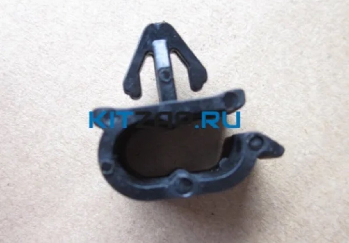

Ребята, всем доброго дня. Помню, как-то писал про клипсу-держатель шлангов омывателя под капотом, подбирая её аналог. Не бог весть какая проблема, но мне прям стало интересно… Вобщем, метом подбора, идеалити подошла от Geely с парт намбером 1017019836. Она конструктивно иная, но внутренний диаметр клипсы под наши шланги подошел отлично-шланги фиксируются надежно, не пережимаясьIMG_3546.thumb.jpeg.ef0701772ed331b643b5dbcbe65581c6.jpeg
