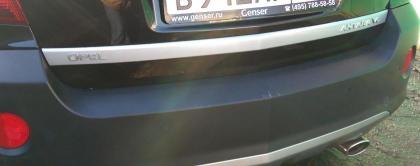

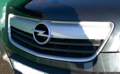

Alexander78 Опубликовано 8 апреля, 2015 Жалоба Поделиться Опубликовано 8 апреля, 2015 (изменено) После замены хромированного заднего молдинга прошёл ровно год и история всё та же, пузыри и мелкие точки. Такая же история с решёткой радиатора. По новому курсу $ совсем дорого за это г,...., поэтому решился молдинг и решётку покрасить. Конечно просился чёрный, но хотелось матовый серебряный, под цвет нижних накладок бамперов. Изменено 8 апреля, 2015 пользователем Alexander78 Ссылка на комментарий
kirill Опубликовано 8 апреля, 2015 Жалоба Поделиться Опубликовано 8 апреля, 2015 Очень хорошо получилось!Чем красил?Какая технология? Ссылка на комментарий
Alexander78 Опубликовано 8 апреля, 2015 Жалоба Поделиться Опубликовано 8 апреля, 2015 Сам не красил, отдавал в малярный цех. Сказали,что отдирать хром очень геморное дело. Сам не особо разбираюсь в малярке, сначала грунт по пластику, потом красили. По сроеу почти неделя. Благо у меня 2 комплекта голимого "хрома". Ссылка на комментарий
kirill Опубликовано 8 апреля, 2015 Жалоба Поделиться Опубликовано 8 апреля, 2015 Понял. Спасибо Ссылка на комментарий
Sargon Опубликовано 8 апреля, 2015 Жалоба Поделиться Опубликовано 8 апреля, 2015 .... Конечно просился чёрный, но хотелось матовый серебряный, под цвет нижних накладок бамперов.Получилось отлично! А почему черный просился? Он потеряется на фоне кузова машины, хром отлично на черном смотрится. Ссылка на комментарий
Alexander78 Опубликовано 8 апреля, 2015 Жалоба Поделиться Опубликовано 8 апреля, 2015 Вот именно я так и подумал, что потеряется, и это подтвердил мне мастер-приёмщик Ссылка на комментарий
