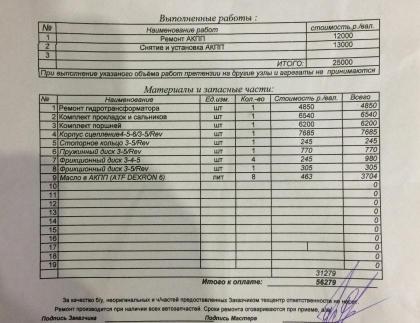

Grek Summer Опубликовано 22 декабря, 2018 Жалоба Опубликовано 22 декабря, 2018 (изменено) Уж извините, может мне следовало поискать ваши сообщения на эту тему.. Это наверняка потребует немало времени.. я так и сделаю, если вы не захотите сообщите подробности о ремонте..))) Ремонт АКПП? На каком пробеге? В чем была причина? Какие работы были проведены? Спасибо!Так всё как обычно, развалилась волнистая пружина на 72000 км. пробега, в итоге дефектовка и ремонт на 56 рублей) Изменено 22 декабря, 2018 пользователем Grek Summer
Tesnic Опубликовано 22 декабря, 2018 Жалоба Опубликовано 22 декабря, 2018 Ясно.Пружина развалилась наверное "без объявления войны".. До этого акпп работала без нареканий? Или пинки имели место быть?
Grek Summer Опубликовано 22 декабря, 2018 Жалоба Опубликовано 22 декабря, 2018 Ясно.Пружина развалилась наверное "без объявления войны".. До этого акпп работала без нареканий? Или пинки имели место быть?Всё произошло бессимптомно, вообще ничего не предвещало беды((
Tesnic Опубликовано 22 декабря, 2018 Жалоба Опубликовано 22 декабря, 2018 Да уж... А можете сообщить, что отдефектовали?
Grek Summer Опубликовано 22 декабря, 2018 Жалоба Опубликовано 22 декабря, 2018 (изменено) Да уж... А можете сообщить, что отдефектовали? Изменено 22 декабря, 2018 пользователем Grek Summer
Tesnic Опубликовано 23 декабря, 2018 Жалоба Опубликовано 23 декабря, 2018 Да уж... А можете сообщить, что отдефектовалиСпасибо за информацию!
