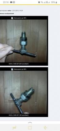

И вот думаю теперь толи заказать эту пружинку,или просто нарезать резьбу в поддоне
Так если старая назад не лезет!!! Как можно новую туда запихнуть???
Posted
Новая вкручивается сециальным ключом за усико,а потом это усико отламывается,а старую уже бесполезно туда запихать.или вот еще умельцы изобрелиключ
Старая уже получается растянутая
  • 1 year later...
Posted
У меня тоже выкрутилась пружина. Купил пробку от логана и закрутил без пружины.
