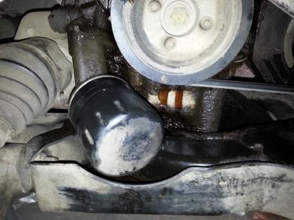

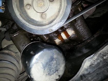

brazhinsky Posted March 14, 2017 Author Report Posted March 14, 2017 Привет всем, забыл отписаться все догадки про течи сальников не оправдались, просто не качественно поменяли прокладку клапанной крышки, заменили заново и все сухо.Я тоже долго выяснял - откуда течёт масло....., двигатель покрывался маслом в разных и неожиданных местах. Только, когда заехал на яму, я увидел, что масло течёт из-под клапанной крышки со стороны дросселя (форсунок) Потом нашел течь из-под уплотнительного кольца сапуна клапанной крышки, потом из-под от клапанной крышки рядом с клапаном EGR. Практически все течи (и у масляного фильтра) оказались от клапанной крышки. Поменял прокладку клапанной крышки - всё обезжирил - саму клапанную крышку, приёмные плоскости, куда ложится прокладка клапанной крышки и головки двигателя, всё промазал герметиком (на обезжиренную поверхность он отлично прилипает) и поставил всё на место, промазав и уплотнительное кольцо сапуна . Затянул крышку СЛЕГКА!!! (от руки, чтобы крышка легла по всей плоскости, слегка выдавливая остатки герметика). пока не схватился герметик, потом, когда герметик схватился, ещё немного поджал, но тоже без фанатизма. Если сразу зажать клапанную крышку, то есть вероятность попадания капель герметика в масляную систему, а это не есть хорошо. Есть мнение "гуру", что от силикона "вылетают" лямбда - зонды (датчики кислорода в выхлопной системе. В моей практике датчики быстрее вылетают от "палёного" бензина) Многие пережимают болтами клапанную крышку, и она начинает "сопливить" Эта маленькая "фишка" этого двигателя-не пережимать клапанную крышку, затягивая её как головку блока цилиндров (как будто разглаживаешь от середины в право и в лево). С такой технологией мне хватает прокладки на 1 год. Двигатель чистый и сухой. Далее - замена прокладки клапанной крышки снова.
roman-ch1 Posted June 3, 2017 Report Posted June 3, 2017 Привет всем, забыл отписаться все догадки про течи сальников не оправдались, просто не качественно поменяли прокладку клапанной крышки, заменили заново и все сухо.Я тоже долго выяснял - откуда течёт масло....., двигатель покрывался маслом в разных и неожиданных местах. Только, когда заехал на яму, я увидел, что масло течёт из-под клапанной крышки со стороны дросселя (форсунок) Потом нашел течь из-под уплотнительного кольца сапуна клапанной крышки, потом из-под от клапанной крышки рядом с клапаном EGR. Практически все течи (и у масляного фильтра) оказались от клапанной крышки. Поменял прокладку клапанной крышки - всё обезжирил - саму клапанную крышку, приёмные плоскости, куда ложится прокладка клапанной крышки и головки двигателя, всё промазал герметиком (на обезжиренную поверхность он отлично прилипает) и поставил всё на место, промазав и уплотнительное кольцо сапуна . Затянул крышку СЛЕГКА!!! (от руки, чтобы крышка легла по всей плоскости, слегка выдавливая остатки герметика). пока не схватился герметик, потом, когда герметик схватился, ещё немного поджал, но тоже без фанатизма. Если сразу зажать клапанную крышку, то есть вероятность попадания капель герметика в масляную систему, а это не есть хорошо. Есть мнение "гуру", что от силикона "вылетают" лямбда - зонды (датчики кислорода в выхлопной системе. В моей практике датчики быстрее вылетают от "палёного" бензина) Многие пережимают болтами клапанную крышку, и она начинает "сопливить" Эта маленькая "фишка" этого двигателя-не пережимать клапанную крышку, затягивая её как головку блока цилиндров (как будто разглаживаешь от середины в право и в лево). С такой технологией мне хватает прокладки на 1 год. Двигатель чистый и сухой. Далее - замена прокладки клапанной крышки снова. Менять по времени долго? В том плане меняется просто или много чего надо дополнительно откручивать?

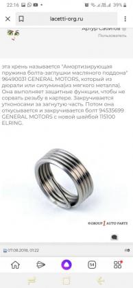

Maks1982 Posted September 29, 2020 Report Posted September 29, 2020 Всем привет.Народ такая ситуация приехал на яму чтобы поменять масло в двигателе начал выкручивать сливную пробку а она выкрутилась вместе с какой то пружинкой и назад я ее не мог закрутить,может кто сталкивался с такой проблемкой?
Maks1982 Posted September 29, 2020 Report Posted September 29, 2020 Буду в гараже сфотографирую,пошукав интернет узнал что там ставится амортизирующая пружина
Maks1982 Posted September 29, 2020 Report Posted September 29, 2020 И вот думаю теперь толи заказать эту пружинку,или просто нарезать резьбу в поддоне
