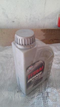

Daddy Опубликовано 23 июля, 2017 Жалоба Опубликовано 23 июля, 2017 (изменено) Сегодня меняю масло в раздатке и заднем редукторе. Лью такое: Изменено 23 июля, 2017 пользователем Daddy

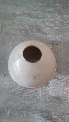

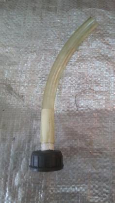

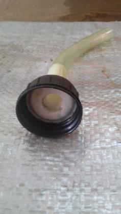

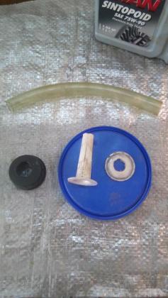

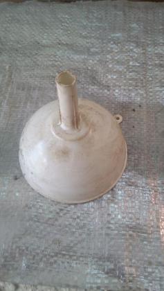

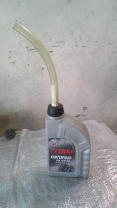

w_major Опубликовано 13 октября, 2017 Жалоба Опубликовано 13 октября, 2017 (изменено) По рекомендации клубней выкладываю мою приспособу для заливки масла в раздатку/редуктор: Бытовая воронка (не конусом, а полусферой) вырезается носик с частью самой воронки коронкой по дереву под внутренний диаметр пробки банки с маслом (чтобы не провалился внутрь горловины банки), обрезанный край зачищается до плоскости прилегания с горловиной. Находится подходящая пробка от другой канистры (такой-же или похожей, если не жалко, то эта же), в ней высверливается отверстие под диаметр носика воронки, куда вставляется обрезанная часть от воронки. Любая не сильно толстая кольцевая прокладка на горловину банки под обрез воронки.На носик одевается подходящий по диаметру (у меня подошел внутренний 15мм) кусок силиконовой трубки длиной 20-30 см. Получаем достаточно удобную приспособу для заправки через контрольное отверстие, причем, канистрой можно работать, как насосом - сжимаем, масло перетекает, отпускаем - перестает, засасывает воздух. Мне хватает для редуктора (масло Фукс литровка) 5-7 качков, в раздатку побольше, на всю процедуру минут 20 с отвинчиванием и закручиванием сливной и контрольной пробок и сливом старого масла. Изменено 13 октября, 2017 пользователем w_major

w_major Опубликовано 14 октября, 2017 Жалоба Опубликовано 14 октября, 2017 (изменено) Так есть же сразу канистры с достающимся носиком. На него можно одеть шланг чтобы удлинитьОдин раз такую купить, и оставить на будущее. Ну или шприцНе все производители масел делают такие канистры, тем более литровки, а покупать ради этого другое масло (куда его девать? и достаточно не удобно переливать в такой тонкий носик) или большую емкость, которую будешь расходовать лет 6-9 (как ездить) смысла не вижу. Тем более, опять же, из большой емкости будет не удобно заливать - это снова старый вариант тащить достаточно длинный шланг через колесную нишу. А предложенный вариант из подручных материалов сделан за 10 мин. и на все оставшееся время. Меня попросили, я разместил - кому поможет буду только рад. Не нравится - не делай, лучше предлагай свои идеи, может кому пригодится. Изменено 14 октября, 2017 пользователем w_major
AVTR Опубликовано 15 октября, 2017 Жалоба Опубликовано 15 октября, 2017 конструкция нормальная. но есть одно "но". не получится ничего если шланг направлен вверх, т.е. банка ниже отверстия, в которое нужно наливать-закачивать. а у нас обычно так и есть.лучше вариант когда шланг проходит через крышку до дна емкости. тогда воздух будет выталкивать масло и вверх тоже.
w_major Опубликовано 15 октября, 2017 Жалоба Опубликовано 15 октября, 2017 (изменено) конструкция нормальная. но есть одно "но". не получится ничего если шланг направлен вверх, т.е. банка ниже отверстия, в которое нужно наливать-закачивать. а у нас обычно так и есть.лучше вариант когда шланг проходит через крышку до дна емкости. тогда воздух будет выталкивать масло и вверх тоже.А зачем банку вертикально держать? Наклоняешь до попадания уровня в банке на горловину и дальше самотеком, да не польется, поэтому и написал, что работать как насосом (грушей на тонометре). Все нормально работает - проверено на собственном опыте. Изменено 15 октября, 2017 пользователем w_major

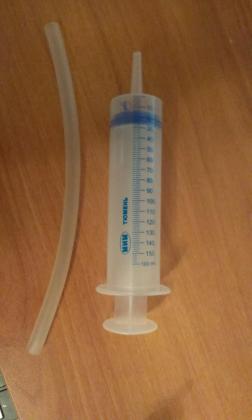

zeratul896 Опубликовано 16 октября, 2017 Жалоба Опубликовано 16 октября, 2017 ПО- хорошему лучше один раз шприц спец. с мерной шкалой купить, и одеть на него шланг. типа такого
sts Опубликовано 16 октября, 2017 Жалоба Опубликовано 16 октября, 2017 (изменено) Шприцы жане до 250 мл. имеются в укладке каждого фельдшера скорой помощи и списываются бригадой без проблем, но надо учитывать особенность о том что у разных производителей поршень может быть резиновым или пластиковым, а так же к нему можно у них стрельнуть пластиковые трубки разного диаметра. Сам пользуюсь с пластиковым поршнем уже пару лет, с резиновым поршнем разбухает резинка - пару штук выбросил в мусорное ведро. Изменено 16 октября, 2017 пользователем sts
