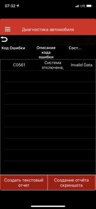

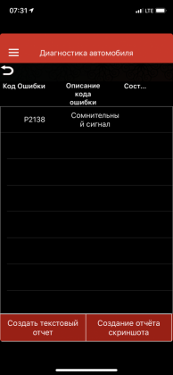

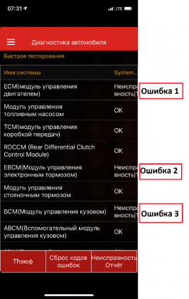

Daddy Posted November 4, 2019 Report Posted November 4, 2019 (edited) Здравствуйте одноформучане. Хочу поделиться возникающими ошибками в переходный период «осень-зима» и «зима-весна». Проявляться стало при резком нажатии акселератора, при повороте, при попадании одного из колес, преимущественно задней оси, в дорожную ямку, иногда при проезде «лежачего полицейского». Загораются сигнальные лампы на доске приборов и горят постоянно желтым цветом: «Пониженная мощность двигателя», «Сигнализатор неисправности «Check Engine», а также «Электронная система динамической стабилизации». При этом ограничивается мощность двигателя путём снижения оборотов ДВС, при включенном режиме «Eco» до 3000об/мин, при выключенном этом режиме обороты не ограничиваются, но АКПП выше 4 передачи не переключается. Ошибки эти при диагностике, в т.ч. и во время движения, не активные. После их стирания мощностные и скоростные характеристики автомобиля восстанавливаются до следующего срабатывания.Выявленные коды сигнализируют о:Р2138 – ЕСМ (модуль управления двигателем) – сомнительный сигнал;Перевод со списка кодов неисправности GM (P2138 Датчик положения дроссельной заслонки / педали / переключатель D / E Корреляция напряжения)С0561 – ЕВСМ (модуль управления электронным тормозом) – система отключена, invalid data;В1440 – ВСМ (модуль управления кузовом) – несовпадение входных цепей главного устройства режима питания. Вкурил наш форум и что дело в загрязнённой дроссельной заслонке??? Промыть её и всё?!!!Прошу вашего совета однофорумчане.Вообще мне в голову приходит логическая цепь, что это датчк вращения одного из колес или некоторых из них. Но дроссельная заслонка... Edited November 4, 2019 by Daddy

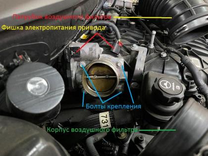

Daddy Posted November 6, 2019 Report Posted November 6, 2019 И снова приветствую всех владельцев Opel Antara в данной ветке нашего форума!Сделал чистку дроссельной заслонки очистителем ЛАВР. Очень грязная заслонка оказалась, что не мудрено при пробеге более 95тыс. км.Порядок прост и не прихотлив. Снимаем пластиковый кожух с двигателя, далее отсоединяем патрубок от корпуса воздушного фильтра, не забыв отсоединить шланг от резонатора и вот он привод, перед глазами. Откручиваем 4 болта, перед этим сняв фишку электропитания, и снимаем привод дроссельной заслонки. Переносим сам привод на рабочий стол и применяем очиститель карбюратора, нанося жидкость на загрязнённую поверхность, периодически протирая фланелевой (можно и другой) тканью. Обнаружил с противоположной стороны на нерабочей поверхности какие то царапки. Вопрос: кто лазил туда, зачем, а может что то смогло повредить металл. Есть ли варианты у вас? После процедуры возвращаем привод дроссельной заслонки на место, подключаем фишку электропитания и т.п.ВАЖНО! Не включать зажигание ДВС, не подключив фишку электропитания привода дроссельной заслонки. Венец всей процедуры – запуск двигателя. В моём случае после запуска обороты х.х. установились на стандартном уровне. Если обороты х.х. повышенные, то вам немного не повезло, потребуется адаптация. В минимальном случае путём снятия клеммы с АКБ, в других - при помощи сканера.Выехал из бокса, уже при движении задним ходом отзыв на педаль акселератора стал бодрее ощутимо. Далее выезд на городскую улицу и машинка стартанула так бодро, как я уже и забыл когда она так могла со включенным «Eco» режимом. По неровностям, ямкам специально проехался, нет ошибок. На стоянке крайняя диагностика – всё в норме. Поезжу, посмотрю. А так, да, ура!!! Симптомы типичные для поломки датчиков оборотов колёс, однако же очистка привода дроссельной заслонки данный симптом убирает.
