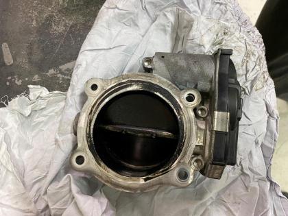

S@chok Posted August 31, 2011 Report Posted August 31, 2011 Вчера ради интереса решил помыть дроссельную заслонку на Антаре. Купил очиститель карбюратора Хай-Гир. Снял её и понял, что сама затея лишена всякого смысла в ней. Чо там чистить??? Это же не дроссель ВАЗ - 2110, где есть всякие воздушные каналы ХХ и прочая мишура, тут тупо дупло с заслонкой :super:/> . Короче, чтобы не зря снимать попрыскал живительной влагой с балона в неё и прикрутил обратно.Кстати заодно проверил впускной патрубок, оказалось подсасывает зараза. Впрочем это традиционный косяк как я понял. По совету уважаемого invisible я заранее запасся клеевым пистолетом и быстенько загерметизировал данный косяк.
alex040 Posted September 1, 2011 Report Posted September 1, 2011 и понял, что сама затея лишена всякого смысла в ней.Смысл этой затеи в сбережении своей нервной системы(при общении с ОД) и отсутствии С0561(заслонка калибруется в чистом виде,по мере загрязнения проходное сечение уменьшается, ЭБУ это не понимает и зажигает два ЕСПых индикатора и выдают выше указанную ошибку,которая к тому является плавающей(то появится то пропадет) и как следствие ее можно прочесть только при горящих индикаторах .),
S@chok Posted September 1, 2011 Report Posted September 1, 2011 Смысл этой затеи в сбережении своей нервной системы(при общении с ОД) и отсутствии С0561(заслонка калибруется в чистом виде,по мере загрязнения проходное сечение уменьшается, ЭБУ это не понимает и зажигает два ЕСПых индикатора и выдают выше указанную ошибку,которая к тому является плавающей(то появится то пропадет) и как следствие ее можно прочесть только при горящих индикаторах .), Я конечно почитывал эту байду про заслонку, просто я имел ввиду, что для того, чтобы помыть её (правда сомневаюсь, что система сильно отслеживает проходное сечение дросселя :)/> ) снимать её не надо, можно тупо туда попрыскать и так, а лучше на ХХ, если так уж хочется руки приложить, а вот тряпкой я бы не стал протирать, чтобы потом реально не заниматся калибровкой заслонки.
alex040 Posted September 2, 2011 Report Posted September 2, 2011 что для того, чтобы помыть её снимать её не надо, можно тупо туда попрыскать и так Снимая дроссель должен был заметить ,что нагара за заслонкой ни чуть не меньше чем перед ней, а как его от туда удалить не снимая весь узел или не трогая заслонку возможно? + нагар смытый спереди после испарения очистителя весь окажется за заслонкой. (правда сомневаюсь, что система сильно отслеживает проходное сечение дросселя cool.gif ) С этим трудно согласиться.
KIR Posted September 23, 2012 Report Posted September 23, 2012 В течение месяца также появились горящие значки ESP выкл и перечеркнут, а иногда загорался двигатель. В связи с сервисной компанией по блоку ABS, поехал к ОД и за одно попросил посмотреть ошибки. Оказались ошибки C0561 и P0101. ОД посоветовал снять катализаторы для осмотра (гарантия кончилась 3000 руб)- отказался, утверждали, что они вышли из строя. Снял дроссельную заслонку, прочистил, заклеил трубу, ошибки пропали :no:/>/> :)/>/>
