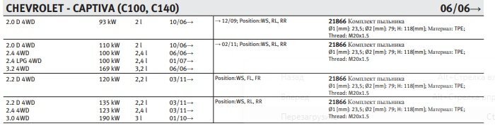

кто знает какого размера взять хомут ленточный на внешнюю часть переднего ШРУСА?
79 мм...
