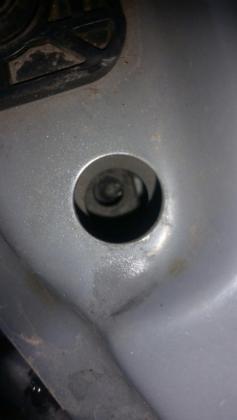

kaib Опубликовано 23 мая, 2017 Жалоба Поделиться Опубликовано 23 мая, 2017 Так есть же спец отверстия в фаре под обычную крестовую отвертку. Но лучше заехать на стенд/линзу и отрегулировать не на глаз, а по ГОСТ Ссылка на комментарий
Dimitros Опубликовано 23 мая, 2017 Жалоба Поделиться Опубликовано 23 мая, 2017 Так есть же спец отверстия в фаре под обычную крестовую отвертку. Но лучше заехать на стенд/линзу и отрегулировать не на глаз, а по ГОСТв том и проблема, что свернуты эти самые регулировочные болты, не крестовой отверткой, не шестигранником отрегулировать не получилось Ссылка на комментарий

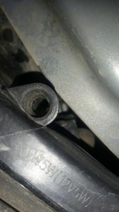

kaib Опубликовано 23 мая, 2017 Жалоба Поделиться Опубликовано 23 мая, 2017 так там не болты, а паз в механизме с шестеренкой. может мы про разное говорим? На фаре 2 место обозначены иконками, вправо-влево, и вверх-внизпойду на перекур-сделаю фото Ссылка на комментарий
kaib Опубликовано 23 мая, 2017 Жалоба Поделиться Опубликовано 23 мая, 2017 как назло пошел дождь. Не стал мокнуть и доставать фонарь из багажника, попробуйте так рассмотреть пазы гребенки в глубине отверстий. На фото правая фара Ссылка на комментарий
ironuts Опубликовано 22 сентября, 2018 Жалоба Поделиться Опубликовано 22 сентября, 2018 Человек уже 2 раза написал, что гребенки свернуты. Соберись.Похоже, что единственный вариант - это замена фар. Ссылка на комментарий
