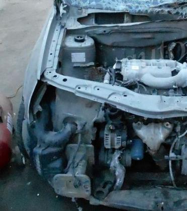

melbu Posted March 27, 2015 Report Posted March 27, 2015 Кстати, по теме.Коробка с фильтром. От неё идет труба к резонатору впуска. Резонатор расположен под правой фарой за бампером. От резонатора идет туба в верхнюю часть подкрылка правой колёсной арки .Там, собственно, дыра для забора воздуха
Евгений26 Posted March 27, 2015 Report Posted March 27, 2015 то есть забор оттуда, откуда валит пыль при движении по проселку?мило.
melbu Posted March 27, 2015 Report Posted March 27, 2015 Ну зато холодный впуск, как бы.И если хлебануть воды, то ей сначала нужно будет заполнить собой резонатор, потом подниматься куда-то вверх, заполнять собой короб воздушного фильтра. И только после этого на впуск, на встречу поршням и клапанам.
