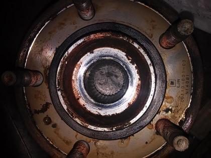

Пишу в догонку. После замены ступицы загорелись на панели приборов знаки неисправность ABS, ESP, полного привода и помощи при спуске с горы.Всё кроме ABS вылечилось снятием клеммы аккумулятора,ABS сдалась только сегодня утром,наверное "мозги" долго соображали... Удачи всем!

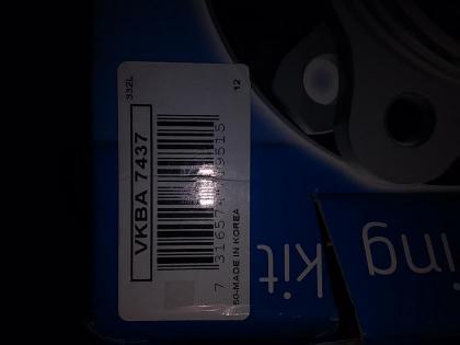

Гул посетил и мою Антарушку... Был ожидаем, ибо весной на ТО, был предупреждён о грядущей замене ступицы, но 10.000 откатал. За 3.500 покупать ступицу, не умно, скупой платит дважды. Вчета заказал на Экзисте SKF, с учётом скидки 6.335р., для сравнения, в сервисе предложили сразу за 9.100р. Можно конечно и попробовать поменять подшипник, но ABS этого может не понять.
