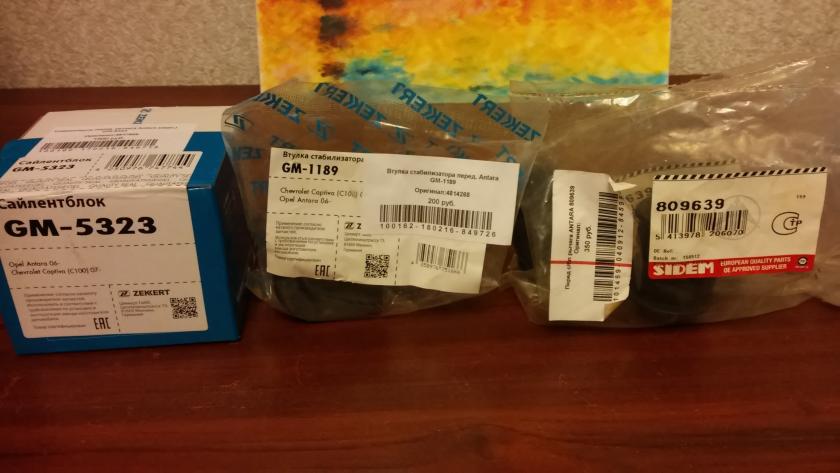

  9. 69.000 км пробег. При переезде полицейских стал слышен двойной удар спереди в подвеске. Осмотр показал умерший задний сайленблок переднего правого рычага, да и остальные на последнем издыхании. Приобрёл комплект сайленблоков и в придачу втулки переднего стабилизатора устойчивости. Завтра в автосервис. Одно "веселит", пару тысяч тому назад поменял стойки и делал развал на стенде, "козлиные рожи" не увидели умершие сайленблоки. Лишнее доказательство того, что верить нельзя никому и при диагностике подвески присутствовать самому. Запчасти купил в магазине на ул. Победы, д.8. в своё время покупал там на Астру железяки. Магазин не испортился, ребята молодцы, китаёзу не продают. Фото запчастей прилагаю. P.S. Конечно в целом огорчён, какая то хлипкая подвеска у Антары, притом что езжу без фанатизма, по грунтовкам и грязям не зажигаю.
  10. Подъёмник показал раздолбайство сервиса...! Приказал долго жить задний сайленблок правого рычага, левый ещё чуть жив... Заказал в "Запчасти Опель" на ул. Победы передние по 350р., задние по 1500р., самая низкая цена которую нашёл в Питере. Завтра забираю ив субботу на замену. Работу по замене озвучили в 3.600р. Удачи всем!
