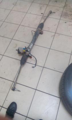

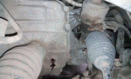

  2. вот так вот подтекание в области регулирувочной гайки ... гарантийная замена рейки ... ожидаем =( мда

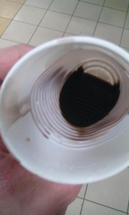

  8. масло их! (ОД) - дексос 6 GM ... начинали с 10 литров потом добавляли по цвету, стремясь к оригинальному красненькому. как то так ...

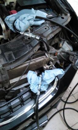

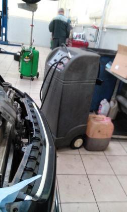

  11. Добрейший! и так с 45 с копейками ... полная замена масла и сброс адаптации... масл ушло около 18 -19 литров сказали что в течении 500 км будет переадаптироваться и того 14 к ... будем посмотреть

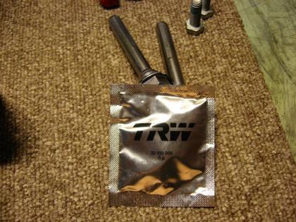

  14. не уверен что именно это (не разглядел) но пакетик именно такой был
  15. тут по поводу мази в соседней ветке мужчины отписались ... типа этой
  16. перемазали =) номера кому надо Передние диски и колодки

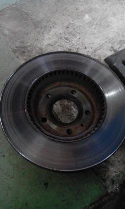

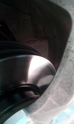

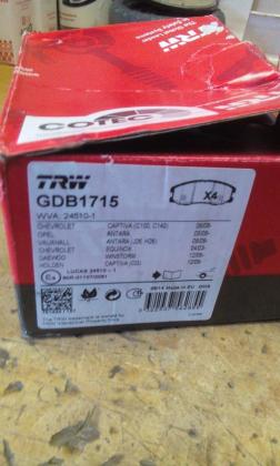

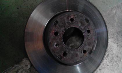

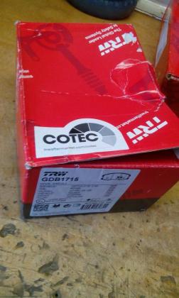

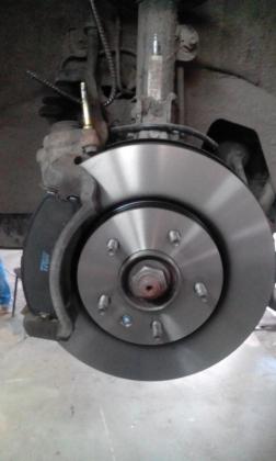

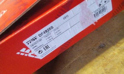

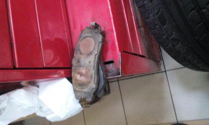

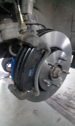

  17. задним уже 2 месяца вроде не скрипят, но диски старые. передние пока притирка идёт вроде все ничего но ощущение вялости в начале а потом схватывают как надо. цена вопроса 10 за комплект дисков и колодок, работа 2900р

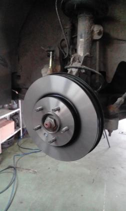

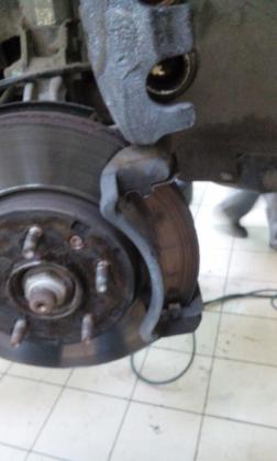

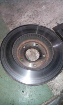

  18. и ВТОРОЙ мастер подтвердил диски и колодки перед ВСЁ (напомню пробег 45), пока доехал вчера утром до сервиса терли так что перекрывали другие шумы на небольшой скорости ... вероятно дело свзано с "качеством" оригинала" больше всего износ с внутренней стороны. поставил TRW и диски и колодки (брал на рынке в кунцево) Делал тут http://www.cheviplus.ru/ =) как то так

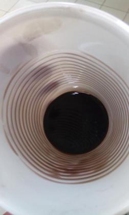

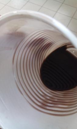

  19. о такое масло в карбасе у меня сейчас ... на ТО-3 глянули .... (частичная замена масла была на 30 т.) таки дела малята ...
  20. Ну мужики Вы даете! Это, наверное, надо со светофора газ пол, а через триста метров, у следующего, тормоз в пол? не уверен, что так ... замерте диски сравним ...
  21. да именно так ... передние убиты, задние нормально, колодки задние месяц назад поменяны.
