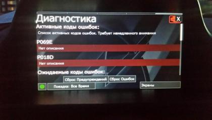

<script> </script>такая ошибка стала после установки ГБО но поставили и эмулятор для регулирования давления в рампе
<script> </script>помогите узнать что за ошибки. <script> </script> эти ошибки вылазят после автозапуска в основном утром когда завожу машину
