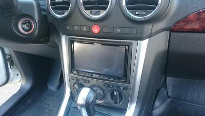

Самому понравилось, хотелось и красиво, и чтобы звучало. Всё своими руками. Тач коннект не заиграл, как того хотелось. Поэтому голова была поменяна, плюс новая читает Flac, ну и все заморочки только из-за наличия слуха, это не дар, это наказание. То ли дело супруга, ей хоть чего нибудь на чём нибудь играет и ладно.

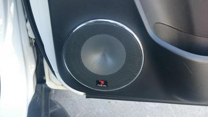

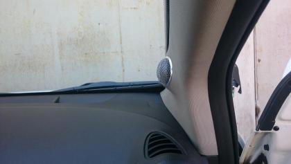

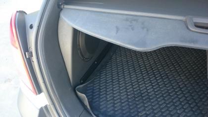

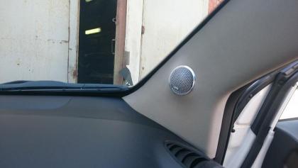

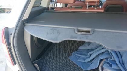

Всем камрадам доброго почтения и здоровья. Скину несколько своих фото с тем что получилось. Звучит достойно, будут вопросы-отвечу. Был в отпуске, поэтому раньше не смог опубликовать. Саб стелс, стеклоткань, вниз в нишу уходит приличная доля объёма. Сетки на дверях идеально встали фокаловские, они металл и более "просветлённые" чем штатные. Фронт Hertz Millе 165, тыл Fokal Polglas v2. Бас JL Audio 10W3v2 . На стелсе удалось натянуть 20 литров. Реально можно 24, пришлось часть кармана уходящего вниз отпилить, так ка надо было 20. Объём замерялся водой, так как форма по кузову мудрёная вышла. Запаска свободно вынимается, пол поднимается, ящик не мешает. Сетка изофикс переделана с учётом ящика. Усилитель под задним сидением, 5 каналов, сабвуферный канал моноблочный D класса, остальные 4 АВ. Ткань на стойках на сколько возможно была снята, вживлены твитеры, и той же тканью обтянуты стойки заново.
