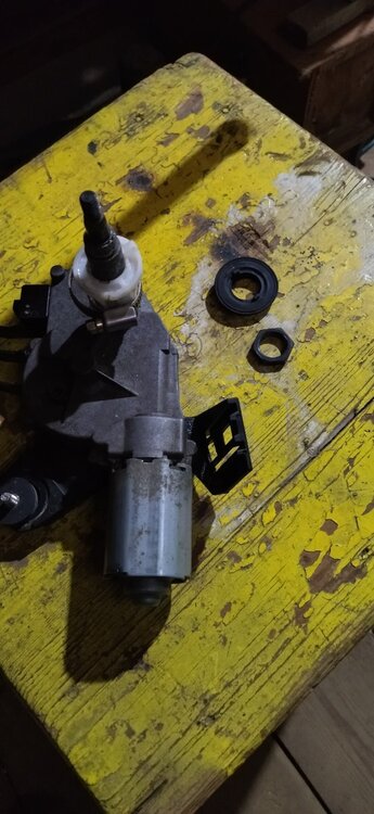

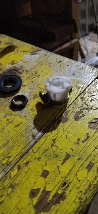

  10. Втулку склеил вроде неплохо, думаю и хомут оставлю он там не мешает. А вот резинку придётся из чего-нибудь вырезать подходящего. Размочил вдшкой вал ходит, смазал все внутренности, щётки ещё есть, покупать новый пока не планирую
  11. Нашёл только эту тему , старая, но всё же, задний дворник стал жить своей жизнью, решил разобрать снять почистить, обнаружил что чего то не хватает в узле прохождения стекла, вся грязь и соль со стекла походу внутрь стекали, это все запчасти что были, белая втулка была лопнутая, на хомут не смотрите это я уже стянул на время застывания клея, но я понимаю что внутренняя манжета отсутствует, по ходу старый владелец её потерял, может кто подскажет где эту втулку новую найти с сальником или есть может у кого старые, я так понимаю на схемах её нигде нет, значит и втулка и сальник идёт вместе с мотором?

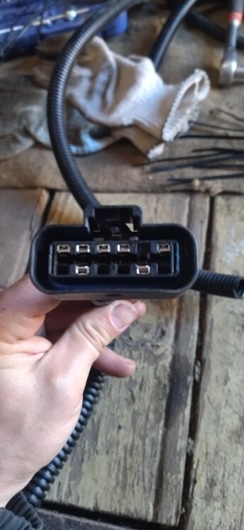

  12. Провода можно любые, по вашей ссылке тоже подойдут, я лидеровские не стал брать тупо из-за завышенной цены, по фото я так понимаю, что этот разъем в багажнике находится? Считаю, что в багажнике более удачное место для него нежели на лонжероне, провода я проложил в гофре чёрной так сказать углом сначала по трубе фаркопа и прицепил кабельными стяжками потом завернул по лонжерону но там крепить не к чему, оставил гофру висеть, надо было на один крепежный болт какой нибудь хомут сделать, но поленился, одним прекрасным утром завёл , прицепа нет , а значок горит поворотники включаю а они как бешеные моргают, стопы зажал палкой а они не горят, залез в яму гофра выгнулась и лежит на глушителе и всё сплавилось, итог с картинками из интернета и переводчиком искал в обоих монтажных блоках сгоревшие предохранители . 1 общий прицеп (вроде так называется) 2 габаритные огни прицепа 3 стоп прицепа 4 поворотники прицепа Один пред под капотом и 3 внизу в салоне Схем в интернете куча и несколько вариантов исполнения поэтому пришлось поискать. Поэтому считаю, что разъем должен быть в багажнике там и чище и безопаснее)

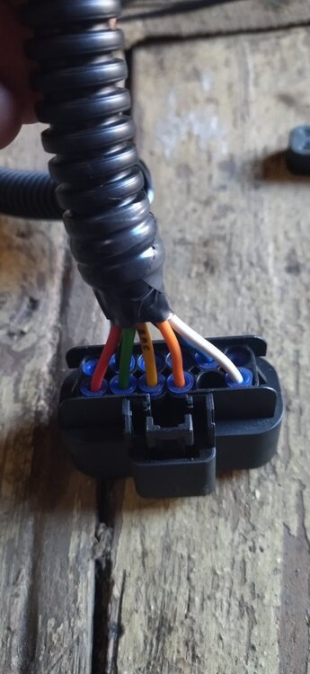

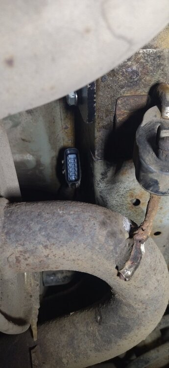

  17. Подниму тему. Вчера установил фаркоп, спасибо участникам форума за данную тему в плане электрики всё получилось чётко, был установлен фаркоп Лидер, комплект электрики тоже Лидер и разъём Делфи для штатного подключения, всё брал на озоне. Перед установкой лучше сразу иметь под рукой метчик м 12 х 1.75, но у меня такого шага не оказалось пришлось в наглую болты закручивать, с помощью ВДшки и пневмогайковерта, по несколько витков закручивал, выкручивал, промывал вд и так далее. Электрику сначала подключил по картинке с форума, но потом понял что она как бы нарисована со стороны проводов, а не со стороны контактов, прицеп сразу не подключал, дабы чего не спалить в машине, тестером в розетке проверил контакты, поочерёдно включая всё, выяснилось ( в разъёме две массы 10 и 11 контакты) что если массу беру с 10 контакта не работают стопы, перекинул на 11 - работают. При подключении прицепа значок загорается. Фишка находится на лонжероне за глушителем, машина 13 года .
