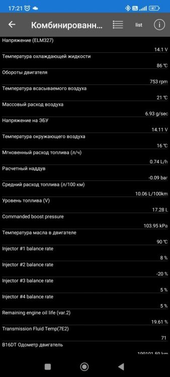

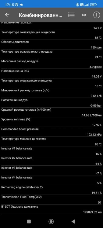

По городу соврал конечно. 60 градусов зимой на коротких дистанциях, а сейчас до 80. Ну и код ошибки P0200 надо читать как P200A
Сильно... А можно подробнее, на чем основан такой вывод? 2014 год АКПП 6Т50 не греется, температура при езде по трассе в пределах 75-85 градусов, по городу 60 градусов +/-, из ошибок P0200 и B1440, которые со мной с момента покупки авто. Стиль вождения не агрессивный. Мороз в моей местности максимум был -15 этой зимой, прогрев в таких случаях по 15 минут, начало движения по придомовой территории и еще метров 500 под горку с минимальными ускорениями. Масло меняется частичной заменой на оригинал так же раз в год при пробегах 25к-30к. Вот как раз подошел очередной срок замены. Как я и писал, переключается без проблем. Но, благодарю за идею, коробка была первым ужастиком в мыслях. Через неделю наверное все выяснится.
