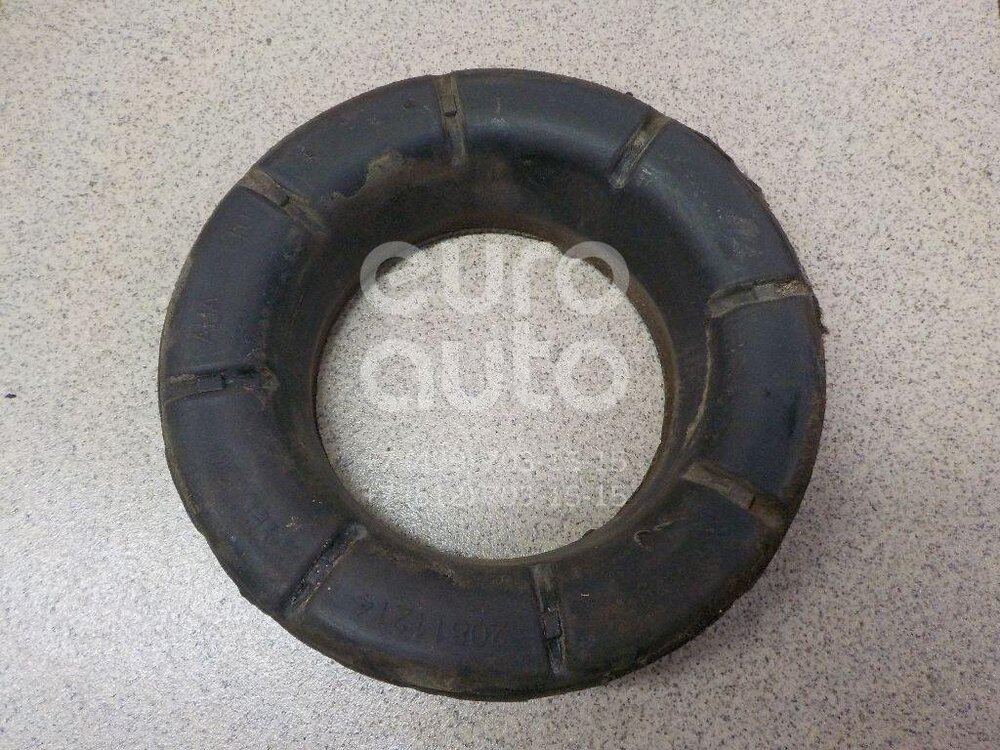

  9. Вопрос по оригинальным опорам пружин. Судя по каталогу elcats.ru существует в природе 3 варианта опор/изоляторов задних пружин: Как вы думаете (а может быть и знаете) насколько критично и чем поставить вместо 20811214 опору с номером 95965215. Они отличаются рисунком нижней части точно. По материалу не уверен, ну и конской ценой за 20811214 и доступностью его на рынке. Существует мнение на каптива-форуме, что 20811214 - они металлические внутри и резиновые снаружи. Это нужный мне по VIN 20811214 А это доступный 95965215 для покупки Как думаете, влияет ли рисунок или что-то другое на проворот пружины или на что-то еще? А может они разные из-за разницы пружин для нивоматы/обычные? У кого есть машина с VIN, для которой по каталогу точно идут 95965215? У вас "обычная" система амортизации или адаптивная?

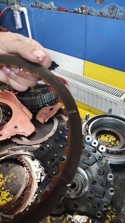

  11. Оставлю ссылку здесь для истории. Капиталка АКПП вроде решила проблему.
  12. По износу сложно сказать, как давно он появился. Вроде бы совсем небольшой и выглядит скорее как потертость пока что. Мой вопрос больше связан с тем, что нет возможности регулировки угла развала в нужную сторону, и что именно из элементов подвески в первую очередь на это влияет. Нашел Ваш пост Можете подсказать в чем все-таки разница опор пружин? У меня по VIN подходит с номером 20811214 (его нет нигде за вменяемые деньги и сроки). Является ли номер 95965215 полным аналогом, или в чем там разница?

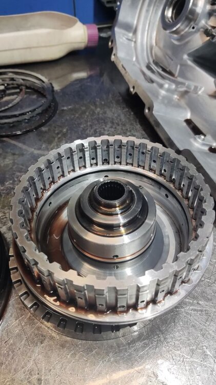

  16. Да, гидротрансформатор капиталят. А "первичный вал" это что на моих фотках? Или он тут не представлен?

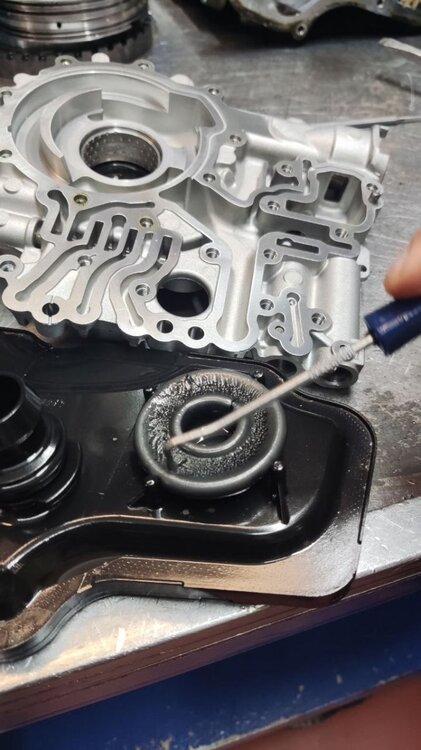

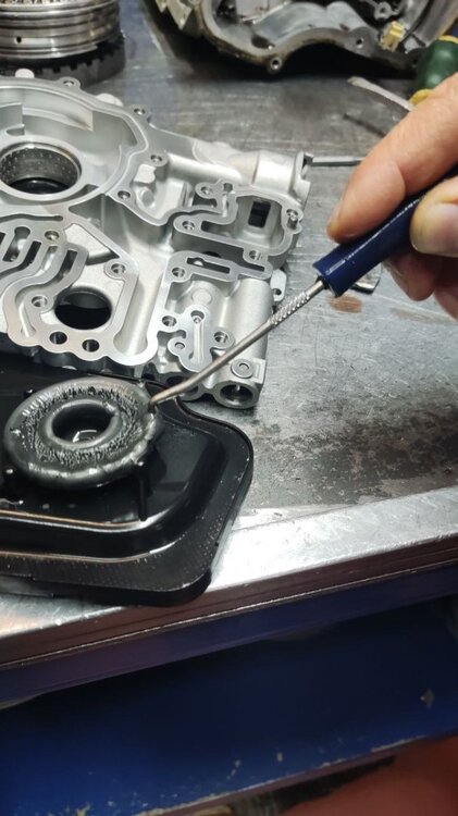

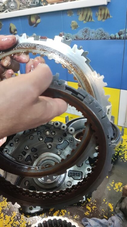

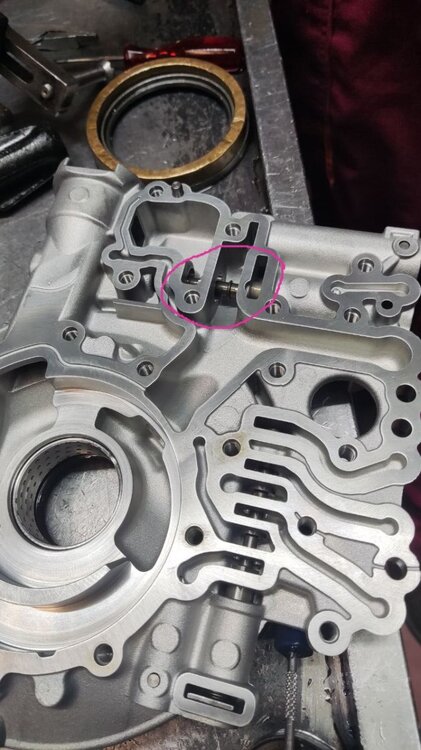

  17. АКПП на переборке. Надеюсь поможет 🙂 На 3-ей фото розовым обведен подозрительный элемент - присутствует люфт. У барабана выработка есть, но по словам мастера, не критичная. Надо ли его превентивно менять - пока вопрос. Смущают меня пара постов на этом форуме https://www.antara-club.ru/topic/4175-6-ti-stupenchataya-akpp-kuzov-s145/?do=findComment&comment=344438 и решение проблемы https://www.antara-club.ru/topic/4175-6-ti-stupenchataya-akpp-kuzov-s145/?do=findComment&comment=345005 но назад дороги нет 🙂
