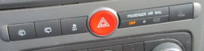

Нет у Сатурна\КапыСпорта положения для включения заднего дворника на рычажке ^_^ Включается с блока кнопок у аварийки ...и не в тему... Зато в поздних комплектациях есть "Driver center" который позволяет рулить расширенным дисплеем З.Ы.Туманки только передние кстати у них. Подстветка сатурна - жёлтая, капы - синяя.
