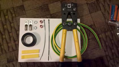

  9. Провод-многожильный ("мягкий") Наконечники без проблем везде поместились,но я снял чехол с плюсовой клеммы АКБ. Провод от АКБ до стартера я оставил старый,т.к. с ним у меня все в полном порядке,а вот кусок от стартера до генератора снял и поставил как раз провод от клеммы акб до генератора.
  10. Меня также постигла проблема с проводкой стартера. По отзывной в период гарантии меняли только гайку. Цена на новый оригинальный провод,мягко говоря, неадекватная, поэтому было решено сделать провод от плюсовой клеммы аккумулятора до генератора и демонтировать кусок провода от стартера до генератора с оригинальной проводки старого образца. Для изготовления провода понадобились следующие компоненты: 1. ПВ-3 (ПуГВ) провод установочный ГОСТ 31947 сечением 35мм2 (это сечение выдерживает ток до 170А,в то время как оригинальная проводка имеет сечение 25мм2 и способна выдерживать ток до 140А,а генератор как раз на 140А) (примерная цена 1п.м.-190руб., нужно 1,5м) 2. Наконечник JG-35 медный луженый кабельный ИЭК - 2шт. (брал именно ИЕКовские,т.к. они более аккуратные и оптимального размера для монтажа) (примерная цена 1шт. 25-35 руб.) 3. Гофра 16мм (провод 35мм2 отлично в нее укладывается) (примерная цена за 1п.м.- 10-15 руб.) 4. Трубки термоусадочные -2шт. (брал набором разных диаметров по цене 50руб. за набор) 5. Изолента 6. Шайба зубчатая оцинк. диаметром 8мм -2шт. (брал набором из 10шт. по цене 21руб. за набор) 7. Гайка коллектора ВАЗ 2108 омедненная 8мм - 2шт. (цена за шт.20 руб.) (одна гайка для крепления провода на выводе генератора, другая-для крепления оригинального провода на выводе втягивающего реле стартера) 8. Стяжка нейлоновая-2шт. 9. Защитный колпачек на болт генератора от ВАЗ 2101 (2101-3724177) (примерная стоимость 20-30руб.) 10.Смазка для клемм аккумулятора (у меня была Ликви Моли) (смазал ей болтовые соединения выводов генератора и втягивающего реле стартера) Итого имеем максимум 600-700руб. против 11500р. за оригинальный провод. Важно при монтаже провода не забыть пропустить его через датчик тока,который находится немного ниже плюсовой клеммы аккумулятора,иначе будут повышенные обороты двигателя на холостом ходу.
