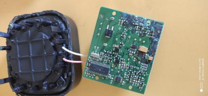

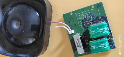

guro4kinya Опубликовано 29 января, 2018 Жалоба Поделиться Опубликовано 29 января, 2018 Снял, сирену, разобрал, там плата с микросхемами и остальными радиоэлементами, трансформатор и 2 аккамулятора на 3,6 В, обнаружил окись под аккамуляторами и с обратной стороны на плате, дорожки разрушались, все в районе аккамуляторов, вот фото. Новый gm в районе 8-10 тыс.руб., бошовский нет в наличии, это на экзисте. Вот как то так. Корпус не получилось аккуратно разобрать, пришлось распиливать. Ссылка на комментарий
kaib Опубликовано 29 января, 2018 Жалоба Поделиться Опубликовано 29 января, 2018 а нельзя поставить любую сирену за 500 руб? пусть даже без автономного питания Ссылка на комментарий
kudan01 Опубликовано 29 января, 2018 Жалоба Поделиться Опубликовано 29 января, 2018 Отдайте в мастерскую по ремонту радиоаппаратуры, стиралок и тому подобного. За 10$ -15 $ пропаяют промеряют параметры элементов и должно все заработать. Штатные системы намного лучше ширпотреба, которым завален рынок. Ссылка на комментарий
Limonade Joe Опубликовано 31 января, 2018 Жалоба Поделиться Опубликовано 31 января, 2018 Снял, сирену, разобрал, там плата с микросхемами и остальными радиоэлементами, трансформатор и 2 аккамулятора на 3,6 В, обнаружил окись под аккамуляторами и с обратной стороны на плате, дорожки разрушались, все в районе аккамуляторов, вот фото. Новый gm в районе 8-10 тыс.руб., бошовский нет в наличии, это на экзисте. Вот как то так. Корпус не получилось аккуратно разобрать, пришлось распиливать. сирена вообще не нужна, толку от нее... Ссылка на комментарий

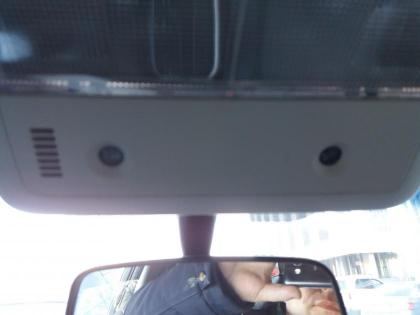

seat Опубликовано 4 апреля, 2018 Жалоба Поделиться Опубликовано 4 апреля, 2018 Где УЗ излучатель в салоне установлен? Хочу его скотчем залепить! Ссылка на комментарий
Сергей Дураков Опубликовано 4 апреля, 2018 Жалоба Поделиться Опубликовано 4 апреля, 2018 Где УЗ излучатель в салоне установлен? Хочу его скотчем залепить!Вам же уже написали. Два кружочка на потолочной консоли. А слева - микрофон.Вот. Ссылка на комментарий
seat Опубликовано 4 апреля, 2018 Жалоба Поделиться Опубликовано 4 апреля, 2018 (изменено) "Два кружочка на потолочной консоли"Попробую их залепить. Надо только лейкопластырь в цвет подобрать. Изменено 4 апреля, 2018 пользователем seat Ссылка на комментарий

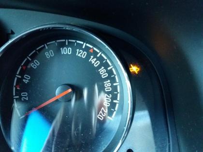

Сергей Дураков Опубликовано 4 апреля, 2018 Жалоба Поделиться Опубликовано 4 апреля, 2018 И все равно странно. У меня при нажатии кнопки отключения датчиков объема на приборке загорается пиктограмма. При перезапуске двигателя автоматически не сбрасывается. Только вручную. Ссылка на комментарий
kaib Опубликовано 4 апреля, 2018 Жалоба Поделиться Опубликовано 4 апреля, 2018 а у меня сбрасывается после снятия с охраны и открытии двери вроде. давно не пользовался штаткой Ссылка на комментарий
