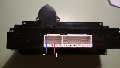

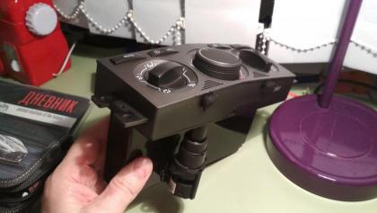

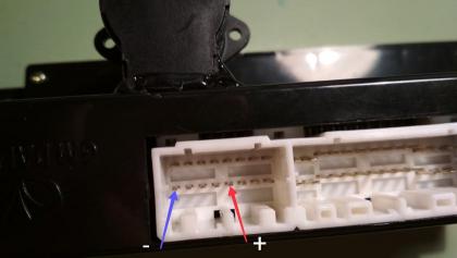

Ромчелло Опубликовано 29 октября, 2018 Автор Жалоба Поделиться Опубликовано 29 октября, 2018 Тоже немного дополню тему. Должен сказать,что несмотря на мою возню с резисторами и прочим,благодаря чему работа климата заметно улучшилась,но все же,по моему, была далека даже от средней нормы,не говоря о большем. Было понятно,что не хватает обратной связи по датчику температуры в салоне из за нестабильного обдува его через эту вытяжную трубку. Случайно нашел вот это. Хочу сказать что были мысли приделать вентилятор,но тогда ничего путного не нашел. Сделал так же. Уже месяц наслаждаюсь почти идеальной,по мне,работой нашего климата. В машине появилось комфортное тепло,без духоты либо ненужной прохлады. Климатическая установка меньше шумит при прогреве салона и реально начала стабильно поддерживать температуру на заданном уровне. Поворот ручки температуры уже на одно деление приводит к ощущаемому изменению температуры в салоне, раньше щелчка на три точно нужно было повернуть чтобы что то почувствовать,и то не факт. И,перестало дуть холодным на лобовое,а теплым в ноги. На лобовое идет едва заметный по силе поток теплого воздуха.Моя довольна) 2 Ссылка на комментарий
Jers Опубликовано 29 октября, 2018 Жалоба Поделиться Опубликовано 29 октября, 2018 Ромчелло, я правильно понимаю, что полностью заменил родной датчик на датчик от Калины с вентилятором?А фоток не осталось? Ссылка на комментарий
Ромчелло Опубликовано 29 октября, 2018 Автор Жалоба Поделиться Опубликовано 29 октября, 2018 Фотки не делал, времени не было. Нет, штатный датчик температуры с резистором остались,от калины только вентилятор, который теперь обдувает датчик. Ссылка на комментарий
Jers Опубликовано 29 октября, 2018 Жалоба Поделиться Опубликовано 29 октября, 2018 А питание на вентилятор откуда? Ссылка на комментарий
Ромчелло Опубликовано 29 октября, 2018 Автор Жалоба Поделиться Опубликовано 29 октября, 2018 Со штатного разъема климата,вызвонил плюс который появляется при включении зажигания, ну и минус Ссылка на комментарий

kudan01 Опубликовано 29 октября, 2018 Жалоба Поделиться Опубликовано 29 октября, 2018 В однозонном получается в этот аппендикс наращивать вентилятором воздух? http://www.motorsale.ru/seller/source/automotor/electrician/Control_unit_climate_control/Opel/Antara/AM_etc3C_0253/DSC_0270.jpg Ссылка на комментарий
Ромчелло Опубликовано 29 октября, 2018 Автор Жалоба Поделиться Опубликовано 29 октября, 2018 Да. Я через подходящий кусок шланга соединил Ссылка на комментарий

Ромчелло Опубликовано 30 октября, 2018 Автор Жалоба Поделиться Опубликовано 30 октября, 2018 Трубка, которая связывает датчик температуры в блоке климата,подсоединяется к детали, которая называется эжектор. А вот этот эжектор уже стыкуется с отверстием в корпусе печки. При работе штатного вентилятора в эжекторе создаётся разряжение, за счёт чего возникает тяга в трубке. Типа пульверизатора. Видимо, или сам эжектор херово рассчитан, без запаса по производительности, либо место его подключения на печке не очень удачное. Но разряжение он создаёт нестабильное. А в системах с автоматическим регулированием по обратной связи, стабильность этой связи как вы понимаете имеет не последнее значение. Ну, и мы получаем то, что есть. А вентилятор эту самую стабильность обеспечивает Ссылка на комментарий
