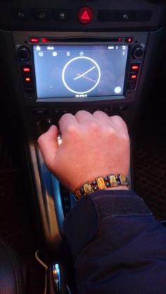

Aleksey AnTaRa Опубликовано 3 апреля, 2021 Жалоба Поделиться Опубликовано 3 апреля, 2021 (изменено) Сделал значительный фейслифтинг штатной ручки селектора АКПП Opel Antara (2008г, дорестайлинг). На старой кулисе АКПП клинила кнопка и износились кожа и пластик. Зная посадочные размеры ручки АКПП и кулисы, установил ручку АКПП от Chevrolet Trail Blazer (2001 - 2010). Приобрёл с разбора ЕвроАвто по цене 596 р, на сайте числился как артикульный номер узла кулисы -- 15922397. Выбрал её исключительно из-за состояния и редкого исполнения пластика. Кнопка в этой кулисе не убиваемая, как и вся ручка в целом.Сам артикул ручки АКПП Chevrolet Trail Blazer -- 15897497. Встала как родная!!! :yahoo: В дополнение установил более мощную лампочку подсветки Philips на 2Вт взамен штатной GM 1,2Вт: Приборная лампа накаливания - маркировка W2W 12V W2X4,6D Артикульный номер 12505CP , цена 40 руб Для тех кто ищет подобные лампочки а-ля "original", вот их артикулы GM: 2098302, 2098355, 90002519, 93190474, 99050000 ...Как говорится, почувствуй разницу в $$$ :laugh2: p/s По вопросам где я её поставил в СПб, как и сколько стоит (~ 1 час работы), пожалуйста, -- в личные сообщения Изменено 3 апреля, 2021 пользователем Aleksey AnTaRa 1 Ссылка на комментарий
S@chok Опубликовано 4 апреля, 2021 Жалоба Поделиться Опубликовано 4 апреля, 2021 Респект, ручка бомбическая просто!!!! Ссылка на комментарий
Scratcher Опубликовано 6 апреля, 2021 Жалоба Поделиться Опубликовано 6 апреля, 2021 Офигеть! Вот это кочерга! Ссылка на комментарий
AlexPit Опубликовано 7 апреля, 2021 Жалоба Поделиться Опубликовано 7 апреля, 2021 она очень удобная на санта схожая по форме стоит, очень приятна на момент переключения, да авто 2004 г.в. - ручка в хорошем состоянии и не клинит... Ссылка на комментарий
kudan01 Опубликовано 7 апреля, 2021 Жалоба Поделиться Опубликовано 7 апреля, 2021 По удобству руки- толковая. По дизайну - понятно , что прошлое десятилетие. Ссылка на комментарий
ибн_похабыч Опубликовано 7 апреля, 2021 Жалоба Поделиться Опубликовано 7 апреля, 2021 По хорошему рычаг бы укоротить.На Али вывалили массу ручек по типу той, что в моем сообщении выше, все пишут, что просто сдергивается и все.Я уже собирался от Кодиака что то придумать. Теперь не буду заморачиваться.Но плоская форма это гуд. Ссылка на комментарий

Aleksey AnTaRa Опубликовано 11 апреля, 2021 Жалоба Поделиться Опубликовано 11 апреля, 2021 По хорошему рычаг бы укоротить.На Али вывалили массу ручек по типу той, что в моем сообщении выше, все пишут, что просто сдергивается и все.Я уже собирался от Кодиака что то придумать. Теперь не буду заморачиваться.Но плоская форма это гуд.На фото кажется что новая ручка АКПП выглядит огромной и несуразной. Я часто езжу в ручном режиме, для меня эта ручка очень удобна. И вся её высота ровно такая же, как была с родной ручкой селектора, поэтому укорачивать не было смысла, кроме эстетического. К сожалению, родную ручку выбросил и живое фото для сравнения не делал, так что можете поверить наслово.Во всяком случае, в руке она очень удобна, и + фото как она выглядит в салоне Антары со стороны :gum: 1 Ссылка на комментарий
