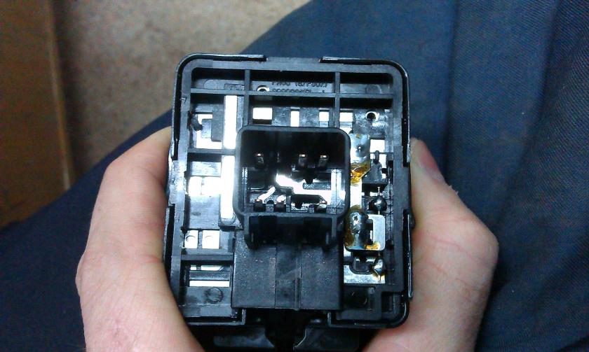

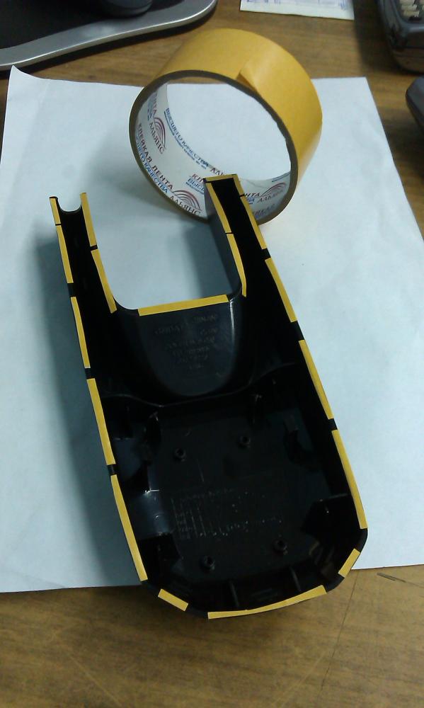

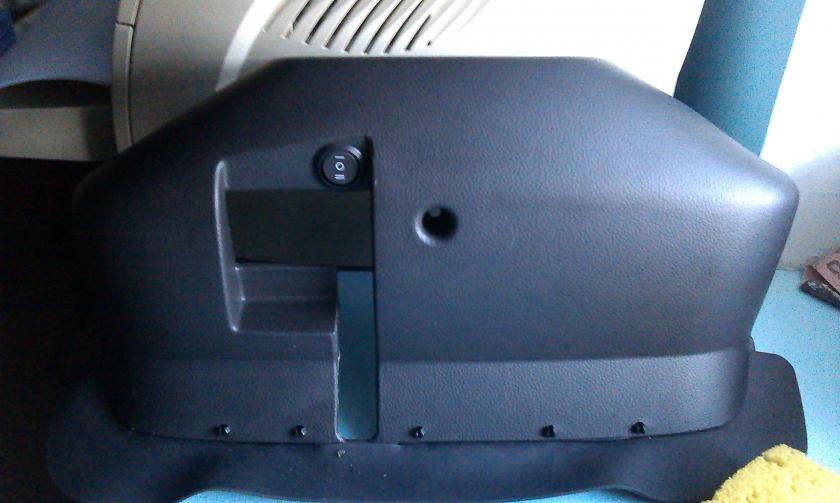

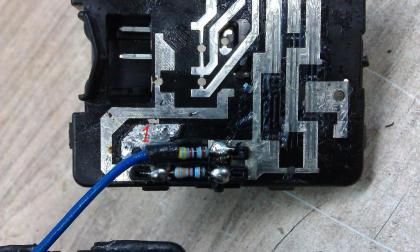

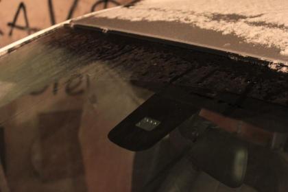

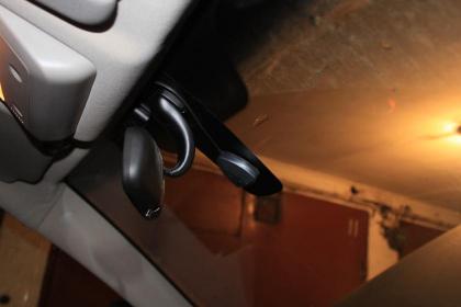

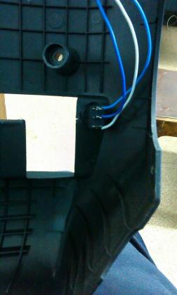

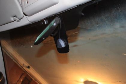

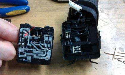

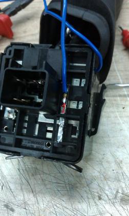

Convert294 Опубликовано 13 февраля, 2015 Автор Жалоба Поделиться Опубликовано 13 февраля, 2015 После покупки машины, в список доработок я сразу включил датчик дождя, хотел тогда его купить в Китае за 2000-2500. Сейчас, когда этот датчик стал стоить в Китае 4500, я призадумался и начал искать российский аналог...и нашел! Разработка Тольяттинских парней. Отзывы хорошие, но их мало. Вот их сайт http://dda-viko.ru/index.html Вобще мне понравилось что они делают для российских авто - без каких либо доработок получаешь ДД на росунитазе просто поменяв реле! Заказал, получил. Упаковка достойная, инструкция, в комплект даже входит салфетка для протирки стекла :)Не сфоткал в обычном виде, сразу разобрал и сфоткал внутренности, качество которых меня порадовало. Разбирал для того чтобы понять насколько хлопотно будет вынести кнопку и два светодиода за пределы датчика, потому что они будут недоступны под родной крышкой датчика дождя. Крышка пришла довольно быстро и мне стало интересно как она будет смотреться на лобовом, если приклеить просто на двухсторонний скотч. Почему то я не подумал что белый скотч будет бросаться в глаза :D: Ну и, понятно дело, все внутренности на виду - некрасиво. Зашел в наружную рекламу с крышкой ДД и мне на плоттере вырезали нужную мне черную матовую наклейку. А начал я еще в декабре, когда было свободное время на работе...Снимаем кожух за рулевым колесом, открутив два самореза на переднем торце и один снизу. Все остальное на защелках. Вынимаем переключатель, надавив на защелки. Видим голубой проводок, он нам и будет нужен. Разборку производим с помощью зубочисток или подобного. Можно отвертками, если не жалко повредить парочку защелок. Открываем и видим там ничего особенного, просто контакты, дорожки и два резистора. Резистор, который справа, нужно отпаять от платы в том месте, куда указывает стрелка. К отпаянной ножке резистора припаиваем провод и изолируем термоусадкой. Второй провод припаиваем к плате, но на обратной стороне, так удобней, потому что не нужно тащить два провода из корпуса переключателя, а только лишь один, который припаян к резистору. Циферкой 1 обозначен один и тот же контакт. Для чего мы рвем цепь в месте соединения резистора? Для того, чтобы увести эти контакты на кнопку. Готовим пластмасску. Кнопку можно врезать куда угодно. Кнопка двухпозиционная или трехпозиционная(с нейтралью), трехконтактная. На центральный (общий) контакт садим тот провод, что идет с платы; на любой другой контакт садим провод, который идет с резистора. На оставшийся контакт кнопки садим провод, который будет питать ДД минусом, в моем случае это белый провод. Разъем соединяется и белый провод уходит на питание ДД. Кнопка нужна для выбора управленческого сигнала на прерывистую работу дворников - или штатный режим (соединяются синие провода-собирается старая штатная схема) или ДД(минусовой сигнал с платы мы посылаем на белый провод и работает ДД). Для работы ДД нужен еще "+", который берется хоть от зажигания, хоть от АССМинусовые импульсы, которые ДДА-35 посылает в нашу систему должны коммутироваться к голубому проводу через диод и резистор 332Ом. Без крышки вид изнутри Снаружи как будто все штатное. Работает так: включаем первое положение переключателя - включается ДД. Все остальные режимы без изменения. Дополнительная врезанная кнопка служит для переключения в штатный режим на случай выхода из строя ДД. Работой датчика я очень доволен, успел проверить и на дождь и на снег. Самое что интересное, что он действительно как то отслеживает движение автомобиля, как и написано в инструкции. Стоишь-редко машет, только тронулся-сразу делает взмах и потом делает их чаще, чем когда стоишь на месте. Видео как я поливаю стекло из водяного пистолета или лью воду из ведра не буду добавлять, потому что это не соответствует реальным условиям, а различные условия устанешь снимать и выкладывать. Крышку приклею как только решу вопрос с досягаемостью кнопки и светодиодов. Но скорее всего это будет просто отверстие диаметром с мизинец. Я думаю это должно быть интересно и тем, у кого уже стоит ДД, потому что штатный вроде как не работает нифига нормально. 4 Ссылка на комментарий

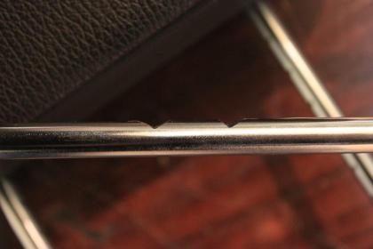

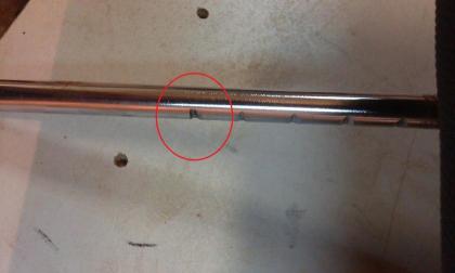

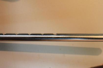

Convert294 Опубликовано 16 февраля, 2015 Автор Жалоба Поделиться Опубликовано 16 февраля, 2015 Достаем подголовники без использования скрепок и иголок: былостало Нижнюю риску распиливаем как и все остальные с помощью болгарки. Кто то жаловался на то, что средний подголовник не утапливается вниз полностью. Распиливаем риски нижнюю и верхнюю и подголовник и утапливается и достается без скрепок. Прям очень удобно, как и должно быть! 1 Ссылка на комментарий
