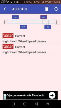

Дмитрий 1982 Опубликовано 9 августа, 2019 Жалоба Поделиться Опубликовано 9 августа, 2019 Приветствую в моем случае с0040 и больше не чего уже сам всю проводку перелопатил все массы зачистил собирался ступицу менять но вовремя тормознул , и ещё заметка на выходных стояла жара невыносимая под 40 градусов и Машина простояла не заводившись с вечера и до вечера на солнце когда поехал все было нормуль , в ближайшее время такой жары не предвиделся чтобы закрепить гипотезу. Что за чудеса кого с бубном вызвать чтоб обряд провёл не знаю Ссылка на комментарий

kudan01 Опубликовано 9 августа, 2019 Жалоба Поделиться Опубликовано 9 августа, 2019 коса там под ногами водителя идет..... один раз там у форумчанина сгнил провод.а вообще, если грешить на проводку к правому дачтику ее нужно всю звонить прямо до пина на колодке абс. Все равно, нужно четкие номера ошибки...чтобы понимать, куда копать. Ссылка на комментарий

kudan01 Опубликовано 12 августа, 2019 Жалоба Поделиться Опубликовано 12 августа, 2019 ну так elm и не покажет ошибку датчика... на прибор надо ехать, желательно mdi Ссылка на комментарий
