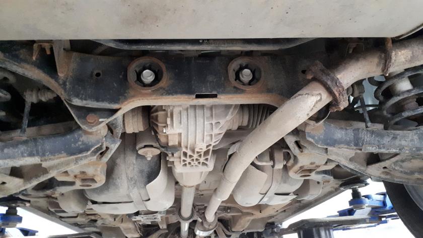

Saleykum Опубликовано 9 апреля, 2021 Жалоба Поделиться Опубликовано 9 апреля, 2021 Подскажите, Антароводы, такое состояние снизу - это норма для 7-летней машины с пробегом 100 т.к.? Цветёт.... у меня на TUcson старее годами и пробегом - лучше выглядело... Ссылка на комментарий
Blocker Опубликовано 9 апреля, 2021 Жалоба Поделиться Опубликовано 9 апреля, 2021 На машине 12-го года приблизительно так же. Единственно днище не рыжее на моей. Возможно потому что ещё сновья делал дополнительный антикор. Ссылка на комментарий
LAZ Опубликовано 10 апреля, 2021 Жалоба Поделиться Опубликовано 10 апреля, 2021 Подскажите, Антароводы, такое состояние снизу - это норма для 7-летней машины с пробегом 100 т.к.? Цветёт.... у меня на TUcson старее годами и пробегом - лучше выглядело...не верю в пробег в 100ткм. Вы это г.но купить хотите? на вид "это" проехало 200ткм не меньше Ссылка на комментарий
Saleykum Опубликовано 10 апреля, 2021 Жалоба Поделиться Опубликовано 10 апреля, 2021 (изменено) не верю в пробег в 100ткм. Вы это г.но купить хотите? на вид "это" проехало 200ткм не меньше По автотеке график более менее, есть сервисная с отметками до 18 года вроде бы.Хоз один, но похоже, что просто особо не заботился.Ржа реально смущает. Как будто ездили по всяким говнам... Изменено 10 апреля, 2021 пользователем Saleykum Ссылка на комментарий
Олег_Иванов Опубликовано 10 апреля, 2021 Жалоба Поделиться Опубликовано 10 апреля, 2021 Может химия питерская, у меня машина декабрь 2013 и пробег 113, но снизу гораздо лучше, мягко говоря. Антикор не делал. Ссылка на комментарий
Мазарин Опубликовано 10 апреля, 2021 Жалоба Поделиться Опубликовано 10 апреля, 2021 У меня пробег был под 200, ржа была только на рычагах и т.п. На кузовщине не было. Ссылка на комментарий
Олег_Иванов Опубликовано 10 апреля, 2021 Жалоба Поделиться Опубликовано 10 апреля, 2021 (изменено) Аналогично. Да и на рычагах совсем немного у меня, и близко того нет, что на фото...Судя по неотмытой грязи с соломой на одном из фото- ползал где-то днищем регулярно он...Либо где-то мощно сидел на пузе, потом на тросе протащили конкретно, а потом уже зимняя химия и время сделали свое дело... Изменено 10 апреля, 2021 пользователем Олег_Иванов Ссылка на комментарий
Евгений26 Опубликовано 10 апреля, 2021 Жалоба Поделиться Опубликовано 10 апреля, 2021 Подскажите, Антароводы, такое состояние снизу - это норма для 7-летней машины с пробегом 100 т.к.? Цветёт.... у меня на TUcson старее годами и пробегом - лучше выглядело...Это еще не известно, что за двигатель на этом авто.У дизеля еще и жопа может цвести, если не обработана.А ржа на рычагах - ну и что? Кроме внешнего вида?3 мм рычаги пройдут еще столько раза три... Ссылка на комментарий
Saleykum Опубликовано 10 апреля, 2021 Жалоба Поделиться Опубликовано 10 апреля, 2021 Это еще не известно, что за двигатель на этом авто.У дизеля еще и жопа может цвести, если не обработана.А ржа на рычагах - ну и что? Кроме внешнего вида?3 мм рычаги пройдут еще столько раза три... Дизель, Акпп.Только что то не понял, почему именно у дизеля может цвести? Ссылка на комментарий
Евгений26 Опубликовано 11 апреля, 2021 Жалоба Поделиться Опубликовано 11 апреля, 2021 Задняя банка глушителя большая, при регенерации сажевого фильтра разогревается до 650 градусов. А там соль и если нет никакого антикора - процесс идет.Я понял одно. Антикора с завода едва хватает на гарантию.А если авто эксплуатируется в районах с рассолом на дорогах, то и на гарантию не хватит. Ссылка на комментарий
