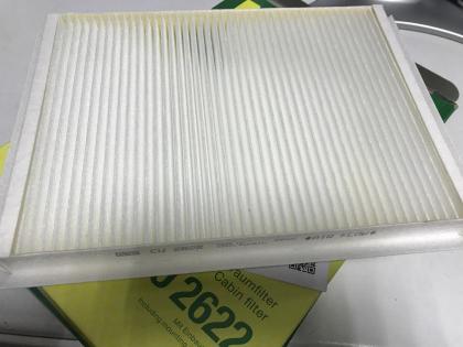

Хочу поделиться. Купил фильтр салона Knecht 421.По программе выдает аналог нашего фильтра салона.Фильтр не подошел ни в длину, ни в ширину)) Уже и длиннее.В общем -в корзину.
Оказывается, замечательно подходит для Воздушный фильтр кабины MB Actros/Axor)))
у меня стоит махле 421-ый и всё прекрасно подходит (пяток постов выше писал)... Но при его покупке мне в Экзисте привезли фильтр махле 42/1...Вот тот действительно больше

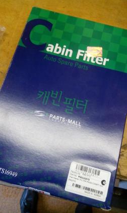

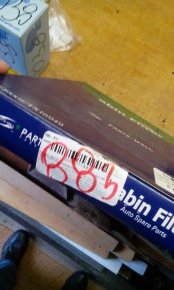

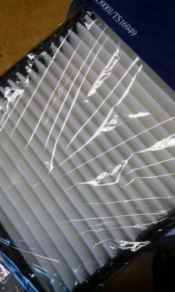

Вдохновившись веткой, тоже решился. Только фильтр менял, спреями злокачества из труб не выводил. Болты, клемы... все как в теме описывали.
Неоригинал:
Его цена и маркировка в нашем мухосранске:
Слева старый,справа новый, да вроде и так понятно:
Старый - буржуйский, с таким фильтром антарик из германии пришел.
Из закромов достал светодиодную лампу и поменял освещение багажника, теперь там у меня неламповый белый свет. Приятней, современней )
На радостях заменил и воздушный у двигуна. Если найду такую ветку, отпишусь туда. Всем спасибо за подробные мануалы, с вами и приятнее и дешевле и проще.
