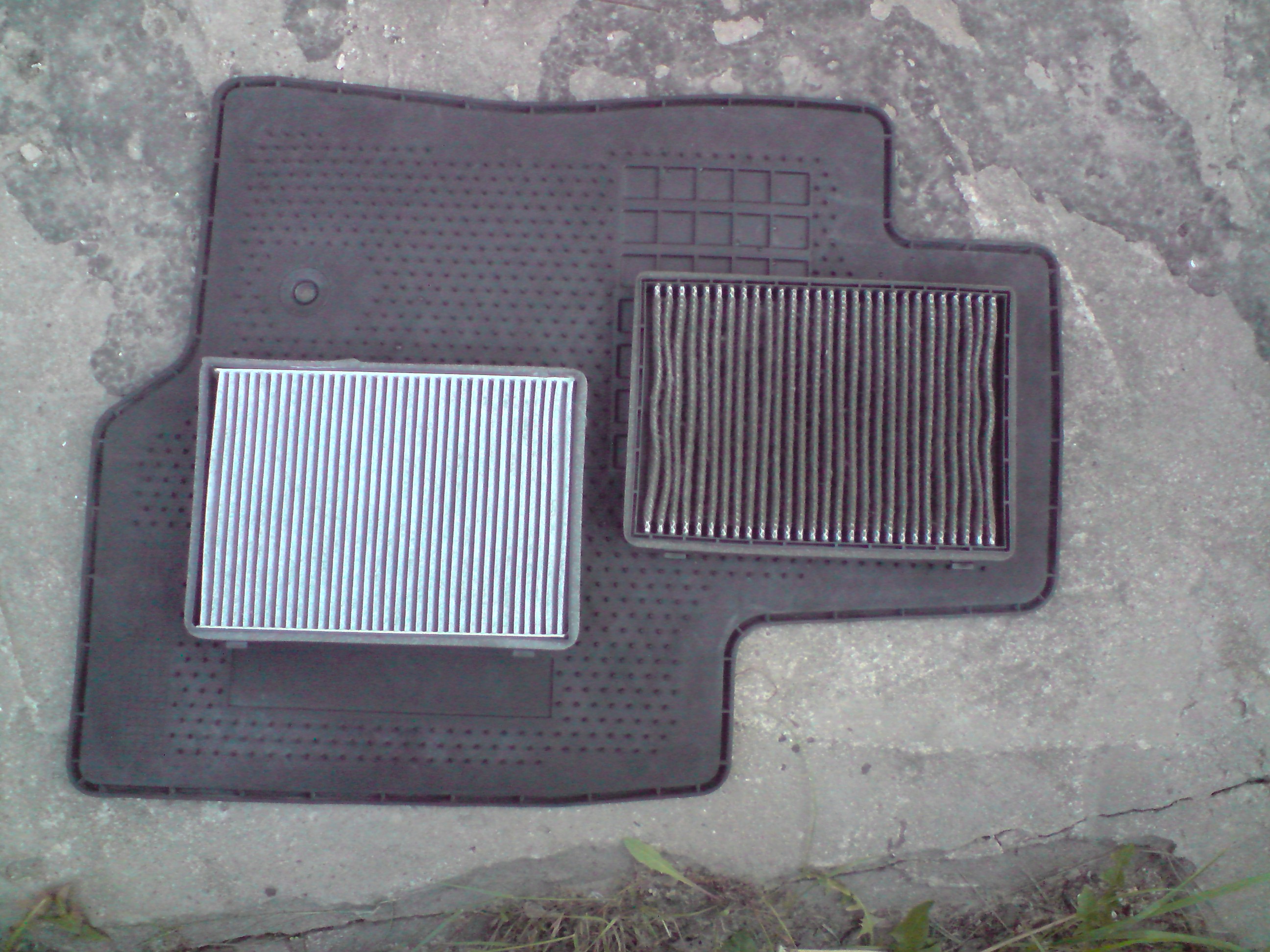

Я себе заменил на интервале 7500 км он был просто черным как асфальт вместо белого.

4. Сравниваем новый фильтр и старый. Видно на новом фильтре более развитый уплотнитель чем на оригинале, от этого создается шелестящий звук при работе вентилятора.

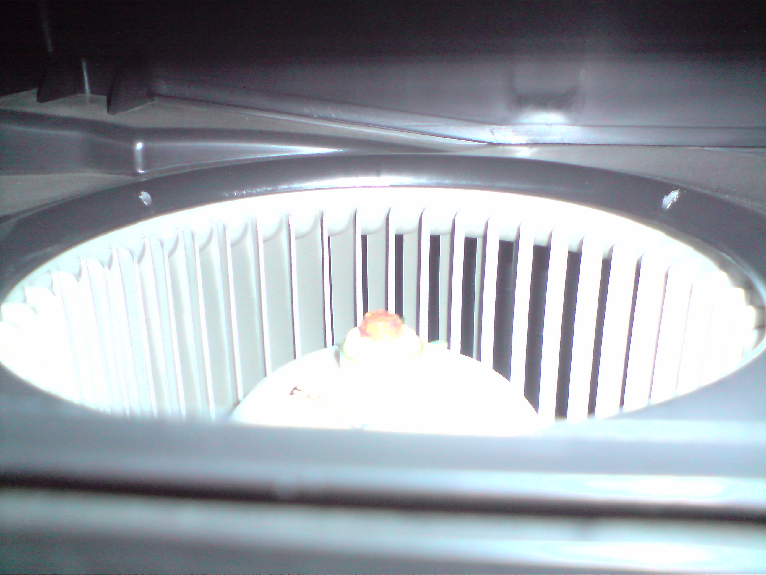

5. Начинаем проводить дезинфекцию. Для начала обильно нанесем средство на вентилятор и клапан рециркуляции.
