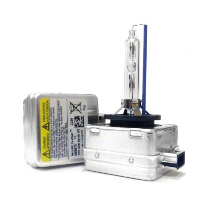

А какие в нашем штатном ксеноне лампы стоят и какова яркость свечения - 4200? Хочу про запас в дальнюю дорогу прикупить лампочку.

Дороговатенько будет просто так лампочки в дорогу покупать,тем более они очень надежные...И штатные лампы Филипс с яркостью по-моему 4300К...

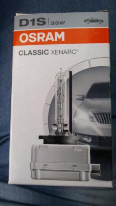

Привет! Какого типа установлены блоки розжига на антаре 3.2? AC или DC. Перегорела (уже повторно) лампочка филипс. Собираюсь взять или osram или LX EXTREME BRIGHT (тип АС). Кто что подскажет?

К нам какие стоят ?
Цоколь лампы у нас не H7 стоит ? Изменено пользователем V333
