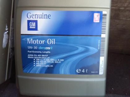

Dexos 2, С3, или, хотя бы, GM-LL-B025. Это, если Dexos 2 нет ))
Спрашивают заводские допуски. Dexos2 никогда на 2.0 не рекомендовался
Вот ругаете dexos2... А он жестче по требованиям нежели с3.
Его тогда и не было...
Но мы же знаем, что GM не стал забивать голову и во все свои творения назначил Dexos2.
Почему бы и в этот авто не влить.
Или это тоже не по фэншую? А?

Вы приводите картинку с таким подтекстом, как будто она что-то означает. Предлагаете подумать? Ну давайте подумаем, и начнем с ваших комментариев на эту паутинку.
Кстати, ради прикола можно на паутинку Лубризола все допуски с оригинальной канистры GM Dexos2. По идее D2 должен показать результаты лучше по всем параметрам сразу. А если вдруг это не так,то как эти допуски могли оказаться на одной канистры.
