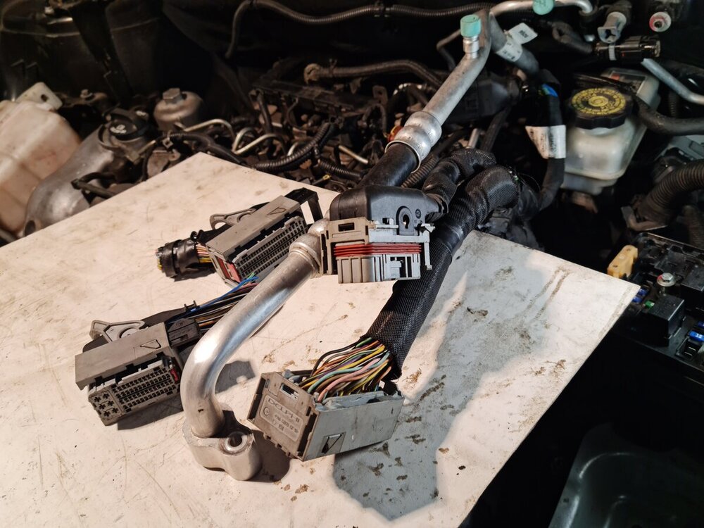

optis Posted June 21, 2024 Report Posted June 21, 2024 Купил машину не на ходу. При ремонте обнаружил сломаные разъёмы ЭБУ двигателя. Как лучше поступить: - воткнуть разъём в блок и так ездить, но возможно его будет не вытащить - переставить корпус разъёма с донора, если его можно разобрать - заменить всю проводку двигателя с разъёмами ЭБУ Ваше мнение )
S@chok Posted June 21, 2024 Report Posted June 21, 2024 На разъеме должен быть артикул, может даже и не GM. Проще конечно косу с разъемом поменять.
bolex Posted June 22, 2024 Report Posted June 22, 2024 Что заменить всю косу, что сам разъём работа кропотливая и требует терпения, внимательности и аккуратности. Но и родной без фиксации тоже оставлять нельзя. Бюджетней заменить разъём (он легко разбирается), проще, конечно, косу.
