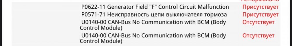

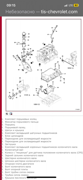

Maks11 Опубликовано 31 августа, 2023 Жалоба Опубликовано 31 августа, 2023 (изменено) Всем привет. Подскажите пожалуйста где находится датчик распредвала на этом двигателе. Могут ли данные симптомы: на холодную обороты плавают, расход пока не увидел чтобы сильно вырос, задержки в переключении акпп проявляться из за датчика распредвала? Висит одна ошибка по генератору(заряд идет). P0622-11 - generator field „F” Изменено 31 августа, 2023 пользователем Maks11

Maks11 Опубликовано 1 сентября, 2023 Автор Жалоба Опубликовано 1 сентября, 2023 (изменено) В 01.09.2023 в 08:02, Whiterawen сказал: Ну и опять же . Насколько плавают? Подергивается на холодную и у меня, да и по форуму видел, что сочли это вариантом нормы и предложили не париться. По забитости впускного тракта. Точно знаю, что у меня во впускном сажи уже достаточно... но никак не решусь на процедуру демонтажа и промывки. слишком уж кажется глобальной. Но при этом нет прям каких-то претензий к работе коробки. Показать Плавает стрелка(в районе 700-1000)слышно что двигателю эти первые секунды не приятно. Так-как знаю, как он работал до. К вариантам нормы, я бы это точно не относил бы, так как в моём случае, слышно по двигателю, как будто пропуски на бензине. Подсказали, что данная ошибка по Гене может вызвать подобное… Изменено 1 сентября, 2023 пользователем Maks11

gremih Опубликовано 3 сентября, 2023 Жалоба Опубликовано 3 сентября, 2023 Ошибка гены- а вы напругу меряли, что показывает вольтметр? Ошибка сбрасывается? после сброса при каких условиях появляется снова? в ЭБУ все весьма связано и переплетено.
