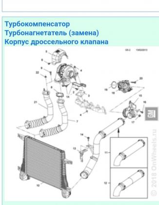

Сергей Егорушкин Posted June 26, 2021 Report Posted June 26, 2021 Судя по форумам чаще лопается верхний прямой поатрубок. Поз. 11.

kote921 Posted June 26, 2021 Author Report Posted June 26, 2021 Оно не может быть больше 1,6, если только не чип.Если не чип, что есть скорей всего проблемы с турбиной, с приводом и датчиком положения.Нашел такой косяк, как и у большинства, пришлось разобрать аккум с блоком предов.
БелСер Posted June 26, 2021 Report Posted June 26, 2021 Ну вот и нашлась проблема :)Меняйте и все будет норм :)Если как времянку - могу Вам свой старый отдать. У меня нижний лопнутый был.
Евгений26 Posted June 26, 2021 Report Posted June 26, 2021 Ну вот. Какие там 1,8 атм.Тут и 0,6 не будет.Что то не то смотрели.
kote921 Posted June 26, 2021 Author Report Posted June 26, 2021 Ну вот и нашлась проблема :)Меняйте и все будет норм :)Если как времянку - могу Вам свой старый отдать. У меня нижний лопнутый был.Спасибо, уже нашел вариант замены. Покатаюсь, будет видно)
Prjanik Posted June 26, 2021 Report Posted June 26, 2021 (edited) Странно! У вас патрубок ИНТЕРКУЛЕРА порван, и не дыма, не Наддув не падал?Да правильно сказали с таким рваным и 0.6 атм бы не было. Вот что может вести к мнг расходу, когда все параметры в норме. Это дилемма. ХВК сервис гавно! Нихрена они не могут. Что на них все дрочат до сих пор не пойму. Сарай сараем! Менять узлы в сборе и предлагать купить у них? Пи...ц маркетологи :D: только время потратил... Edited June 26, 2021 by Prjanik
