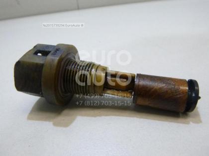

В России два датчика уровня в наличии.
Один дороже другого на 1000 рублей.
Я отловил дешевый за 1899 рублей.
Не ясен принцип.
Втулка из стеклопластика крутится на оси.
В одном месте в стенку похоже вмонтирован магнит.
Судя по трем пинам, есть какая то схемка внутри и думается, там есть датчик Холла.
Могу ошибаться.
Родной задолбал.
После прогрева на холостых после остановки через 5 минут зажигает лампу проверь уровень.
На скорость не влияет, но не люблю горящие на приборке лишние пиктограммы.
Подобный случай был на каптиве.
Как потом разобрались, виновато было масло, не той вязкости. Залипл датчик.
Промыли залили родное и все стало работать штатно.
Не у меня, на драйве написано.

Датчик можно выкрутить не снимая поддон? Немного масло сопливит из-под него, хотел заменить уплотнительное колечко.
Ну либо сливать масло и выкручивать, либо очень быстро выкрутить, вставить новый и закрутить. Прокладка идет вместе с датчиком в оригинале. Работы делать на холодном двигателе.
Поддон снимать думаю не надо, если только это оправдано технологически.
