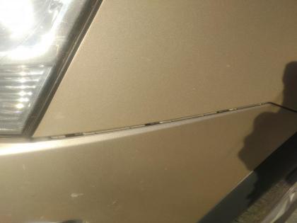

Бром Опубликовано 30 июля, 2020 Жалоба Опубликовано 30 июля, 2020 Всем привет! Не нашел такую же тему в "Ремонтной мастерской", ессчо - модератор , не серчай...)))Сейчас жара, +30 и выше, начинает доставать выскакивание переднего левого угла бампера из креплений, раньше вылезал из одного ушка, сейчас уже на три...Заметил - при нажатии на него, чтоб вернуть на место, выпирает середина вперед. Но там крепится жестко.Бесит реально. Бампер родной, ударов не было. Кто как справлялся, а? 1

Jers Опубликовано 29 сентября, 2020 Жалоба Опубликовано 29 сентября, 2020 Я, когда авто купил, с левой стороны тоже так выпирало. Тоже думал поменять кронштейн... Однако, когда бампер с этой стороны скинул, оказалось, что на самом бампере сломана ближняя к фаре защелка.Таким образом, заменой кронштейна проблема никак не решалась. Бампер конечно менять не хотелось, а щель очень бесила...В итоге поступил так - придвинул бампер по месту, чтобы щель пропала.Затем с внутренней части крыла тонким сверлом просверлил вертикальное отверстие в кончике крыла и наплыве на бампере, который под этот кончик заходит.В отверстие воткнул тонкий гвоздик и все промовилил. 3 года, полет нормальный.На фото указал проекцию сверления: Понятно, что ели будет ДТП, то крыло сильнее пострадает...Зато щель не бесит ежедневно :D: 1
