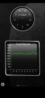

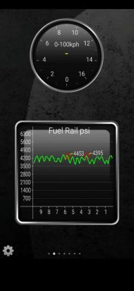

crusader83 Posted September 14, 2021 Report Posted September 14, 2021 Сегодня перед заводкой сразу же подключил елм и включил график давления топлива. Завелась как всегда отлично, некоторое время держала ровные повышенные прогревочные обороты. Давление шло ровным графиком. Потом когда обороты упали, начала плясать стрелка и график давления стал похож на кардиограмму. Похоже, что регулятору все же не очень хорошо.
crusader83 Posted September 14, 2021 Report Posted September 14, 2021 На горячую оборотв ровные?Вот сразу после старта при прогреве. Стрелка прыгала. Это на парковке на работе. Стрелка не прыгает. Но сразу прям вообще ровный график, через пару минут немного волнистый, но стрелка на месте
