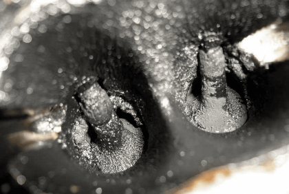

melbu Posted May 11, 2019 Report Posted May 11, 2019 Я прямовпрысковую Вектру продал, так и не победив подколбас на холостых. То же подколбас усиливался, если включить кондей или перевести коробку в драйв. Залезал много куда и каждое действие давало улучшение. Не добрался только до форсунок. Я бы посоветовал начать с проверки свечей и герметичности впуска. Не знаю как устроена системы вентиляции картера на 3,0, но если там есть клапан с народным названием "грибок", то я бы сначала проверил его, для начала просто пережав трубку вентиляции пассатижами при работе двигателя на ХХ. Это по крайней мере можно сделать самостоятельно.Дальше у же нужно делать такие действия как физическое измерение давления в топливной рампе, проверку работы вихревой заслонки и проверку форсунок на стенде. Самостоятельно это не сделать. Это уже далеко не в любом гараже можно сделать. У прямовпрячсковых моторов есть неизбежный трабл - зарастание впускных клапанов дерьмищем. Потому что клапана у таких моторов бензином не омываются. Это мотора TSI фоточка, но у меня на Вектре было не лучше. В результате изменяется распределение воздуха в цилиндре, что приводит к неправильному смесеобразованию. На рабочих оборотах это не ощущается, потому что воздух входит в цилиндр с большей скоростью и поэтому успевает лучше перемешаться бензиновым аэрозолем. Чтобы клапана очистить нужно головы снимать и разбирать. Затраты получатся явно неадекватны проблеме.
