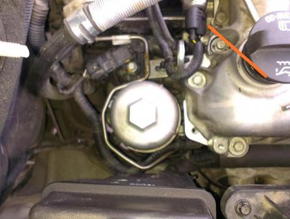

kudan01 Опубликовано 4 октября, 2020 Жалоба Поделиться Опубликовано 4 октября, 2020 А может с вентиляцией картерных газов проблемы?наддув максимум 0.5 бара показывает.патрубки целы, расход масла увеличился, причем на впуске его больше сталоувеличение масла во впускном коллекторе может быть связано с турбиной, при чем она может гнать прилично.да, и клапан вентиляции картера надо проверить, я за 5 лет уже 3 шт поменял, резиновая прокладка у него из дерьма сделана а правда, что там один болт не совсем поместу прикрутить не получается на клапане? Ссылка на комментарий
Евгений26 Опубликовано 4 октября, 2020 Жалоба Поделиться Опубликовано 4 октября, 2020 Ну да. Один болт упирается в штуцер слива обратки одной из форсунок.https://youtu.be/BLjBZ_fl1Ig Ссылка на комментарий

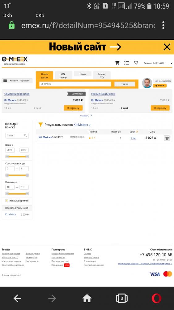

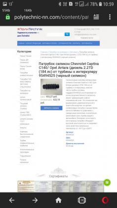

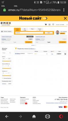

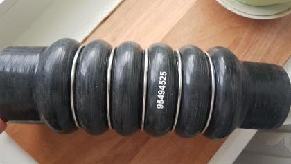

Евгений26 Опубликовано 8 октября, 2020 Жалоба Поделиться Опубликовано 8 октября, 2020 А аналог гофры внизу есть?Что то у меня там маслецо проявилось... Поискал. Два варианта.Каждый твердит, у нас качество.Цена отличается в 2 раза. Ссылка на комментарий
БелСер Опубликовано 12 октября, 2020 Жалоба Поделиться Опубликовано 12 октября, 2020 Добрый день.Вот и меня настигла проблема патрубков.Три недели назад почистил МАП - заработала турбина, ожила машинка, а сегодня сказала пшшшшш из какого то патрубка и опять превратилась в овощ... :)Подскажите пожалуйста какие лучше патрубки SKV 24skv935 + 24skv936илиTop Spider 6344 + 6355Для замены яма нужна или из подкапота поменять можно? Ссылка на комментарий
zeratul896 Опубликовано 12 октября, 2020 Жалоба Поделиться Опубликовано 12 октября, 2020 Добрый день.Вот и меня настигла проблема патрубков.Три недели назад почистил МАП - заработала турбина, ожила машинка, а сегодня сказала пшшшшш из какого то патрубка и опять превратилась в овощ... :)Подскажите пожалуйста какие лучше патрубки SKV 24skv935 + 24skv936илиTop Spider 6344 + 6355Для замены яма нужна или из подкапота поменять можно?мне СКВ не понравился, мягкий и прострочка халтурная. Щас жду ТопСпайдер. 1 Ссылка на комментарий
