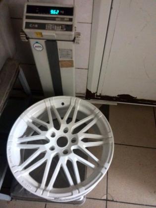

ayvan Posted January 24, 2017 Author Report Posted January 24, 2017 То есть проблема только в колее? Вопрос вот еще в том, будет ли плохо для резины размер диска, я сожалению уже купил диски Yokatta MODEL-28 W+B 8x18/5x115 ЕТ45 D70,3 и хочу на них натянуть шину 245/60/R18 будет ли это критично и по каким параметрам?
