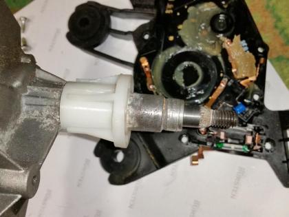

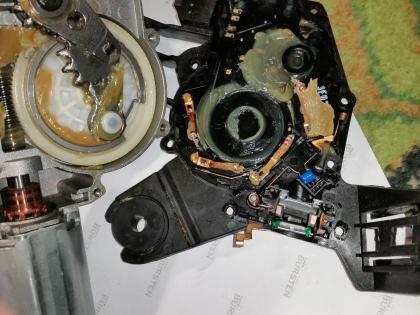

Евгений26 Posted December 17, 2016 Report Posted December 17, 2016 Предыдущая моя тема опять удалена без сообщений в личку.Вновь ее создам, и пусть меня банит админ.Мне пофиг. Уйду в несознанку.Короче. Принял все советы по ремонту привода и... встрял.Начал все правильно.Снял обшивку. Вынул разьемы.Снял защитную шторку и для снятия поводка использовал сьемник шаровых опор классики.После снятия колпачка открылся вид на гайку.Пробовал ее отвернуть - закисла.Брызгал вэдэшкой и ждал пол часа.Короче, резьба облизнулась и на гайке и и на корпусе стеклоочистителя.Теперь это выглядит так:Это не остановило и разобрал, почистив от окислов.Вот фото:Все шестеренки в смазке.Вал ходит легко.А вот щетка одна короче другой.И работали обе щетки не всей плоскостью, а краюшками.Ну и какие мысли, граждане?Если эта тема пропадет вновь, пойму и приму, чтож делать..
Евгений26 Posted December 17, 2016 Author Report Posted December 17, 2016 Варистор цел. Сопротивление перемычки.Отогнул контакты чуток сектора на шестерне и иду пробовать.Все осложняется тем, что сдох аккумулятор.Пля, ровно 3 года и два месяца. Сдох аккумулятор, очиститель, опоры стоек, полез дермонтин водительской сидушки, лампы ксенона подсели...Как все четко рассчитано... Резьбу того же размера (М16х1) вряд ли нарезать.Возьму на работу, пойду к токарям на поклон, может М14 получится нарезать под свою гайку. Сдается, тут прошлись очумелые ручки гарантийного ремонта по окрасу двери. Ибо лопнула втулка на корпусе со стороны привода. А вообще, две алюминиевые гайки - это маразм...
Иванович Posted December 17, 2016 Report Posted December 17, 2016 Прошкурить коллектор тонкой стеклянной шкуркой имитируя резец. Очистить ламели заточенным крючком из ножовочного полотна, им же аккуратно снять фаски. Промыть бензином калошей тщательно. Просмотреть коллектор под настольной лампой. Щетки притереть по возможности на коллекторе подсунув шкурку. С гайкой засада, верно токаря подскажут

S@chok Posted December 17, 2016 Report Posted December 17, 2016 Ну резьбу как-то восстанавливать, смазку родную в помойку. По щёткам, либо пружинки растянуть, либо поменять на более жёсткие, органолептическим методом.
Евгений26 Posted December 17, 2016 Author Report Posted December 17, 2016 Короче, разобрал еще раз.Смазка не закостенела.Еще подогнул контакты на секторе большой шестерни.Никакого биметаллического реле нет и в помине.Коллектор движка чист, аки девственница.Щетки пробовал чуток подтправить, шоб вылазили.Собрал вновь и работает.Остался вопрос нарезания резьбы...
Евгений26 Posted December 17, 2016 Author Report Posted December 17, 2016 Хм.Так я его вынул.Он в смазке.Вытер и смазал той же смазкой из шестерен.Мой вывод - зависают щетки движка.

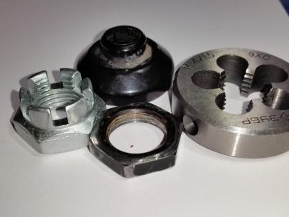

Евгений26 Posted December 18, 2016 Author Report Posted December 18, 2016 Я разбирал привод на морозе в -7.Смазка очень напоминает наш Литол-24.Она в мороз не густая.Резьбу нарезать буду плашкой руками.Остается найти тонкостенную гайку М14х1.

Евгений26 Posted December 18, 2016 Author Report Posted December 18, 2016 Нету низких гаек в продаже М14х1 и даже М14х1,25.Зато М14х1,5 - пожалуйста.Но там полторы нитки резьбы всего.Есть мысль использовать гайку от шаровой опоры классики.Только нужно отпилить нужную высоту.
Евгений26 Posted December 18, 2016 Author Report Posted December 18, 2016 Ну хотелось то все правильно сделать.Чтобы гайка была не подвержена ржавчине, размеры и т.д.Но придется колхозить.На пару лет хватит, а там глядишь и простимся...
Евгений26 Posted December 19, 2016 Author Report Posted December 19, 2016 Токарь в отпуске.Гаек с резьбой М14х1,5 низких нет в природе, только с резьбой 2мм.Поэтому купил гайку от Жигулей и плашку М14х1,5.Буду срезать верх корончатый, иначе колпачек не встанет.
Евгений26 Posted December 24, 2016 Author Report Posted December 24, 2016 Пытался нарезать резьбу М14. Так как это уже близко к диаметру втулки, то резьба из аллюминия отрвалась, осталась одна нитка.Как не странно, ее хватило, чтобы закрепить.Потом вновь снял, ибо решил посадить все на герметик.В приводе отогнул тоководы сектора большой шестерни и щетки слегка.Работает.
