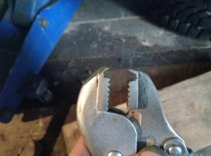

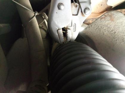

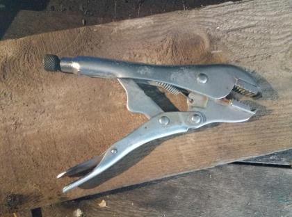

German_SPB Posted October 27, 2016 Author Report Posted October 27, 2016 (edited) Все обжал, как говорится на 100%.Отчет:1-Бокорезыами не ухватить. 2-Щипцами было не подлезть. Подрезал ручки:подлез,но не хватает силы обжать. 3-Пластиковый хомут не рассматривал. Обжал вот таким ключем (на фото) , предварительно обработав болгаркой.Фото. скину позже. Edited October 27, 2016 by German_SPB
