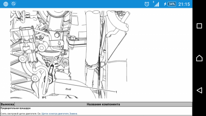

Ыш. Posted October 17, 2016 Author Report Posted October 17, 2016 (edited) У меня заблокирован ЕГР, программно и физически, а также удален сажевый. Если честно, то я не знаю была ли ошибка до аварии такая (значков с ошибками не было на панели), что там в программе делали я не знаю. А кто видел вживую датчик который называется позиция 3, нижний, он реально кривой, трубка после гайки идет под углом? Не похоже что скривило после удара, похоже так и было изначально.А ошибка по датчику не сбрасывается. Оп-комом.Я бы купил этот датчик, но совсем нет уверенности,что из-за него не заводиться. А может кто знает какое сопротивление он должен иметь при комнатной температуре, ну или другой, я так понимаю это обычное термосопротивление (хотя по стоимости нового не скажешь, что так) Edited October 17, 2016 by Ыш.
zeratul896 Posted October 17, 2016 Report Posted October 17, 2016 . А кто видел вживую датчик который называется позиция 3, нижний, он реально кривой, трубка после гайки идет под углом? Не похоже что скривило после удара, похоже так и было изначально.ну как то хотелось бы картинку штоли :)
Ыш. Posted October 18, 2016 Author Report Posted October 18, 2016 Оно.да он. на картинке ровный смотрю. вентиляторы уперлись в трубу от турбины и раскололся один. визуально вроде нигде смещений нет, ни турбины, ни рядом. а вот датчик кривой.
Серго Posted October 18, 2016 Report Posted October 18, 2016 Ну так попробуйте разъём снять. Если заведется, будете дальше решать.
Ыш. Posted October 18, 2016 Author Report Posted October 18, 2016 Ну так попробуйте разъём снять.Если заведется, будете дальше решать.Вечером попробую. Ну похоже, что прямой он, на ebay продают прямой. Сын турбину разбирал, говорит нигде нет смещений.
