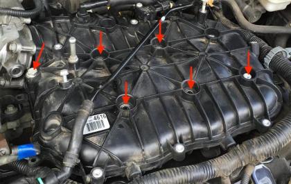

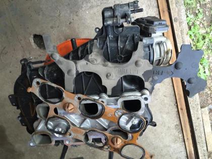

Если на дорестайле народ умудрялся "с бубном" менять дальние свечи не снимая впускной коллектор, то на рестайловой машине это сделать нереально так как отлив на коллекторе закрывает дальнюю левую свечу. Может кто-то и добирался с супер "гибким" инструментом, но верится в это с трудом.
Вот этот "отлив":
Поэтому вариант для меня был один - снимать впускной коллектор. Поехали..

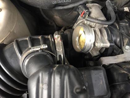

Снимаем воздушный патрубок, ослабляем хомуты на стороне дросселя и на стороне крышки воздушного фильтра и за счет своей гофрированной гибкости он легко сойдет.

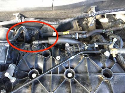

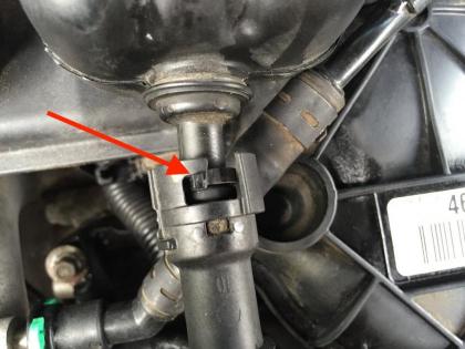

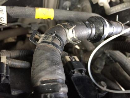

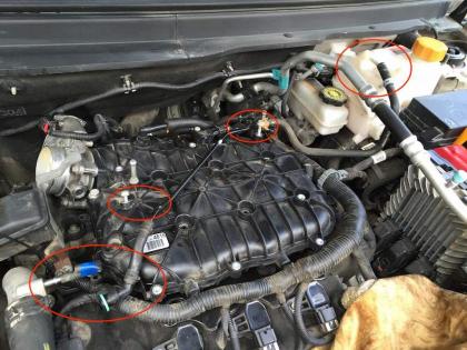

При демонтаже трубки возврата охлаждающей жидкости в расширительный бачок, из штуцера на патрубке будет вытекать антифриз, поэтому необходимо либо а) слить охлаждающую жидкость из двигателя как минимум литра 2-3, либо б) ловко накинуть на этот штуцер заглушку (сделанную например из куска кислородного или другого подходящего по диаметру шланга) при отсоединении трубки, а жидкость из самой трубки слить в бачок. Небольшие потери антифриза конечно будут (объем пролитого зависит от ловкости мастера), но это несущественно. Два болта на 10 держат ее на коллекторе, хомут на расширительном бачке снимается пассатижами.

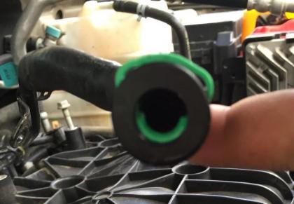

Для отсоединения трубки от штуцера на патрубке, необходимо надавить (не оттянуть!) на зеленый фиксатор и стянуть шланг со штуцера (напомню еще раз: со штуцера потечет антифриз если Вы его предварительно не слили).
Теперь отсоединим крепление бачка жидкости гидроусилителя руля. Один болт на кронштейне сверху и один внизу. Отводим его просто влево.

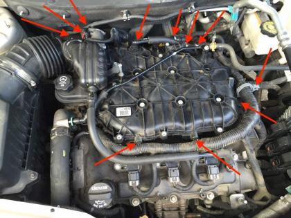

Пришло время откинуть все жгуты от крышки впускного коллектора. Можно купить новые крепления-хомуты а старые просто откусить, а можно аккуратно демонтировать старые. Примерно вот так:

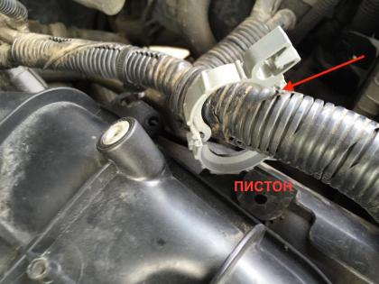

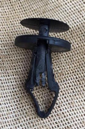

Но там не все такие простые зажимы, есть и замысловатые, как например вот этот хомут. Он раскрывается если с обратной стороны вытолкнуть фиксатор (на него указывает стрелка на фото) по направлению к радиатору.
И там же под ним сразу снимите пистон, сначала поднимите верхний колпачок, а потом и сам корпус пистона.
Всего к крышке впускного коллектора подцеплено более 10 различных креплений жгутов, патрубков, разъемов и прочего оборудования авто, надо тщательно пройтись по всему периметру и аккуратно все отсоединить, запомнив/записав как это было присоединено чтобы потом собрать обратно. Количество и состав оборудования зависит от комплектации автомобиля и может меняться.

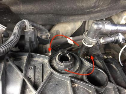

У меня больше всего хлопот было со снятием шланга вакуумного усилителя. Даже убрав обратное давление с помощью нажатий на педаль тормоза, стянуть прикипевшую резину со штуцера было непросто. Но возможно мне просто не повезло и у вас он сойдет легко.
Трубка вентиляции снимается после поворота штуцера на 90 градусов.

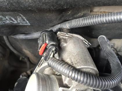

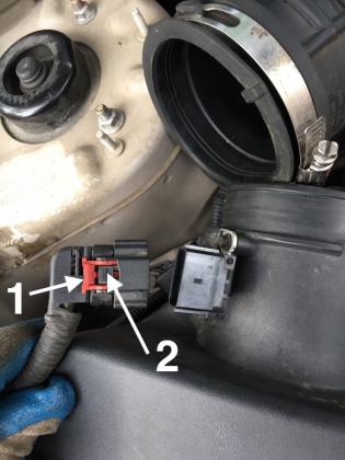

Разъем дросселя по общему принципу: сначала красный фиксатор, потом клавиша и сам разъем

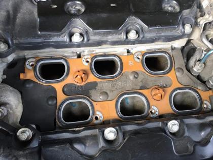

Отсоединив все от коллектора, откручиваем 6 длинных болтов головкой на 13 и аккуратно его снимаем.

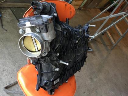

Прежде чем перейти к тому, что собственно и является целью наших трудов - замене свечей, я предлагаю попутно сделать еще одну очень на мой взгляд полезную профилактическую работу - почистить заслонку дросселя. В сервисе эту операцию рекомендуют и выполняют за нескромную сумму, а у нас все уже в руках, осталось только почистить. Если пришла пора менять свечи, значит ваша машинка уже изрядно потрудилась и на заслонке возможно образовался приличный нагар. Вот как она выглядела у меня:
А вот как собственно после чистки:
Чтобы снять ее с коллектора достаточно открутить 4 болта. Чистить надо без фанатизма, значительных усилий на заслонку не прилагать, в жидкости не опускать (там есть электрическая часть). Я чистил нанеся сначала спреем WD40 и выдержав 30 мин, затем кисточкой с керосином и в конце протер все бензином. Теперь как новая  :yes2:
Удаляем также все остальные загрязнения с коллектора, прокладки и других деталей, открывшихся нашему взору, 6 впускных окон необходимо сразу закрыть чистой ветошью чтобы исключить попадание мусора либо посторонних предметов.

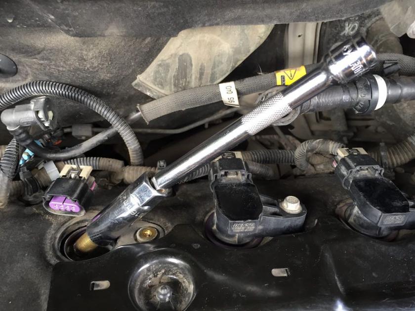

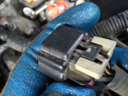

Теперь приступаем к замене свечей. Чтобы снять разъемы на катушках, отводим белый фиксатор и стягиваем разъем. Разъемы легче сойдут, если не будет перекоса при снятии (одновременно прилагать усилие на оба края).

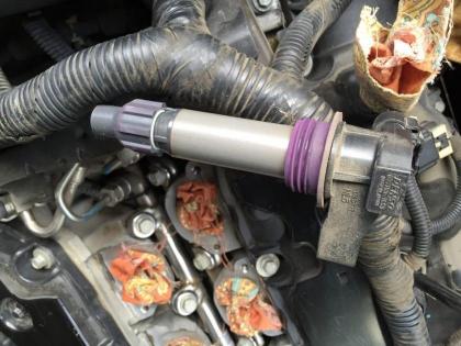

Сама катушка крепится одним болтом, 3 ближние катушки можно снять не отсоединяя разъем.
Теперь можно выкрутить свечи. Для трех дальних свечек удлинитель воротка нужен покороче, иначе его туда не завести.

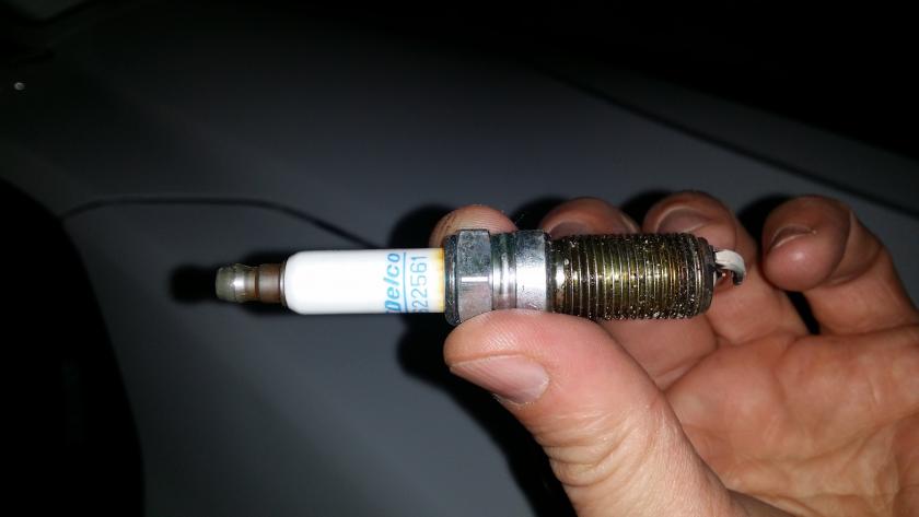

Моим свечам замена совсем не повредит:
Затяжку новых свечей лучше производить динамометрическим ключом с усилием 20 Nm.

Поменял свечи на пробеге 52 т. км. вот как выглядят старые. Вопрос - они бы еще поработали, или правильно сделал что поменял?
Posted
День добрый!
Ещё бы походили...
И правильно сделал, что поменял, если уже поменял)
