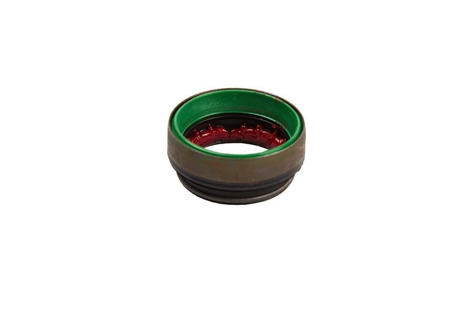

S@chok Опубликовано 29 июля Жалоба Опубликовано 29 июля Там даже на валу 3 уплотнителя стоит. Все равно не догоняю роль дренажного отверстия.
Иванович Опубликовано 29 июля Жалоба Опубликовано 29 июля 22 минуты назад, S@chok сказал: Там даже на валу 3 уплотнителя стоит. Все равно не догоняю роль дренажного отверстия. Конструктив сильно не смотрел, но возможно для исключения попадания АТФ из АКПП в раздатку.🤔 Либо посадочные портят при разборке, от времени износ, качество новых сальников. Вот история с раздаткой Лексус https://club-lexus.ru/forum/viewtopic.php?t=100452&start=0
S@chok Опубликовано 29 июля Жалоба Опубликовано 29 июля Мне Вова не особо интересны поломки юзанных автомобилей непрофильных.
Иванович Опубликовано 29 июля Жалоба Опубликовано 29 июля Аналогия течи АТФ через дренаж раздатки прослеживается после ремонта, как и причины и роль дренажа. Задача найти правильные сальники и правильного механика.
S@chok Опубликовано 29 июля Жалоба Опубликовано 29 июля Вот про запчасти и руки да. А то картинки на раздатку еще дорестайловой Каптивы вообще не в тему.
bob292 Опубликовано 29 июля Жалоба Опубликовано 29 июля 5 часов назад, batyamg сказал: Нет, не на стыке! Из дренажного отверстия в угловом редукторе. В месте присоединения раздатки к АКПП сухо. АТФ может попасть в дренажное только через этот , маленький сальник . Ну как вариант повреждена шейка промвала где работает сальник , или кривой промвал .
batyamg Опубликовано 29 июля Жалоба Опубликовано 29 июля 2 часа назад, bob292 сказал: АТФ может попасть в дренажное только через этот , маленький сальник . Ну как вариант повреждена шейка промвала где работает сальник , или кривой промвал . На многих фото этот сальник идет с какой то оранжевой смазкой внутри, что это? Брал 3х разных производителей, в том числе и оригинал, такого не было
bob292 Опубликовано 29 июля Жалоба Опубликовано 29 июля 4 часа назад, batyamg сказал: На многих фото этот сальник идет с какой то оранжевой смазкой внутри, что это? Брал 3х разных производителей, в том числе и оригинал, такого не было Это смазка рабочей кромки сальника и поверхности вала под ней . Многие сальники продаются с таковой .

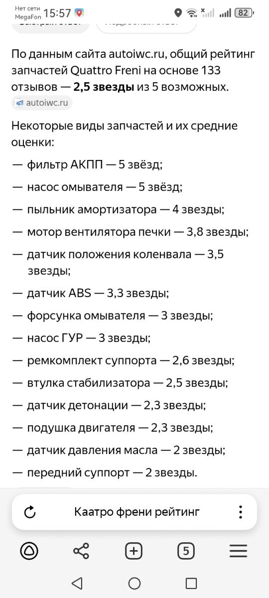

S@chok Опубликовано 30 июля Жалоба Опубликовано 30 июля Каатро френи - это гавно из гавна. Вы чем руководствуетесь при покупке сайлентблоков. На Драйв2 заглядываете?
S@chok Опубликовано 30 июля Жалоба Опубликовано 30 июля А сальники где? Ну и рейтинг на основании чего делается? В основном продаж, а это таксе показатель.
Иванович Опубликовано 30 июля Жалоба Опубликовано 30 июля 49 минут назад, S@chok сказал: А сальники где? Ну и рейтинг на основании чего делается? В основном продаж, а это таксе показатель. Саша рейтинги по отзывам https://autoiwc.ru/partsrev/brand/quattro-freni/?ysclid=mdq0rth0rp488724317 , если есть другие рейтинги от сервисеров, делись. Хотя и от покупателя отзывы не блещут.
S@chok Опубликовано 30 июля Жалоба Опубликовано 30 июля Ты сам эти отзывы читал перед тем как сюда ссылку постить?
bob292 Опубликовано 30 июля Жалоба Опубликовано 30 июля 14 часов назад, batyamg сказал: Купил Кватро френи (это уже четвертый) то же нет смазки, может подскажите чем его можно смазать? Любой консистентной , графитка не в счёт. 1
Иванович Опубликовано 31 июля Жалоба Опубликовано 31 июля 8 часов назад, S@chok сказал: Ты сам эти отзывы читал перед тем как сюда ссылку постить? Непременно читал, первые десяток. Не вижу смысла читать больше общая тенденция понятна: не подходит, не работает, вне размеров, вне параметров, повышенный шум, малый ресурс. Что со ссылкой то не так? У тебя есть другие системные и отдельно по сальникам этой конторы, скинь сюда, почитаем вместе.
S@chok Опубликовано 31 июля Жалоба Опубликовано 31 июля 8 часов назад, Иванович сказал: Непременно читал, первые десяток. Не вижу смысла читать больше общая тенденция понятна: не подходит, не работает, вне размеров, вне параметров, повышенный шум, малый ресурс. Что со ссылкой то не так? У тебя есть другие системные и отдельно по сальникам этой конторы, скинь сюда, почитаем вместе. Вова, не надо меня втягивать в дискутирование. Пользуйся темой в Оффтопике. Я сказал, что этот бренд гавно, что непонятно, к чему разглогольствование и скидывание ссылок? Я думаю на этом остановимся.

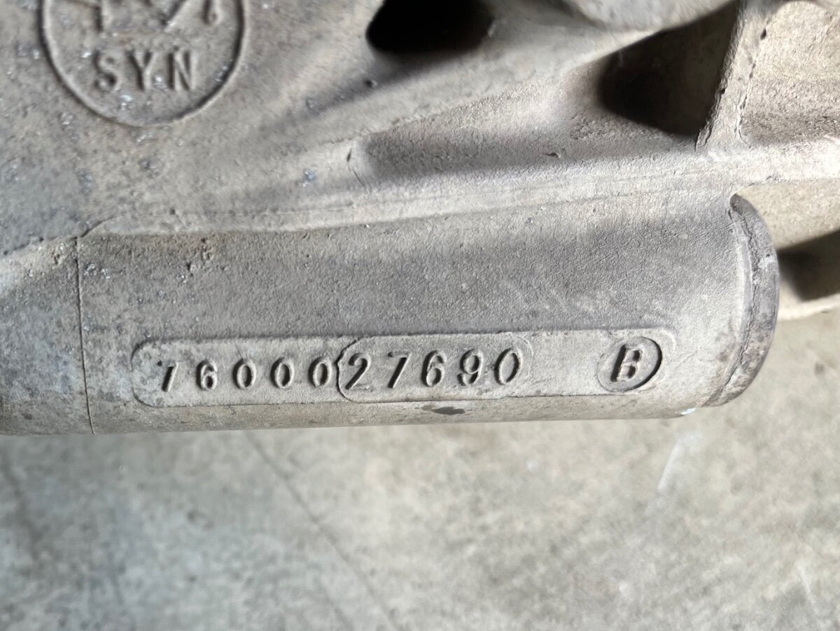

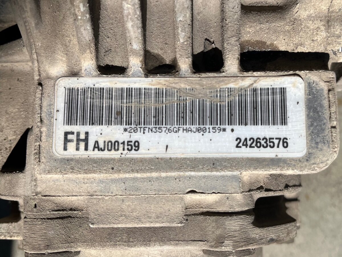

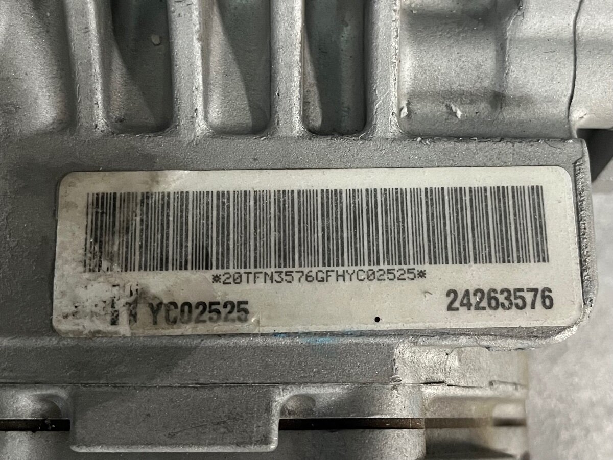

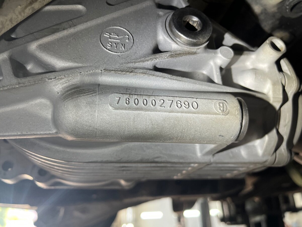

Павел Борисович Опубликовано Четверг в 07:21 Жалоба Опубликовано Четверг в 07:21 Доброго всем! пробег 200т км и провернуло подшипник в раздатке к правому колесу, но мастер сказал, что коробка почти здохла ( где-то с 100 т км меняю масло постоянно много шелухи). В общем купил раздатку в BWE Group восстановленную (95т₽ + 35т₽ (задаток, вернут когда получат мою старую) номер 24263576. Когда пришла, проверил редукцию, на один оборот вала из коробки к валу на кордон 1х1,75 (примерно на глаз). Отвез на сервис, поменяли, приехал домой и решил проверить свою старую, и у меня получилось 1х 2,5!!! вот теперь и думаю, что делать? Или у меня крыша поехала?
Павел Борисович Опубликовано Четверг в 07:33 Жалоба Опубликовано Четверг в 07:33 Фото, которая чище купил;
bolex Опубликовано Четверг в 11:56 Жалоба Опубликовано Четверг в 11:56 4 часа назад, Павел Борисович сказал: вот теперь и думаю, что делать? Машина-то себя как ведёт? Как едет?
Павел Борисович Опубликовано Четверг в 14:11 Жалоба Опубликовано Четверг в 14:11 Проехал мало, но показалось что при разгоне небольшие подергивания бывают ( чуть чуть). И при вытаскивания прицепа на слипе была легкая пробуксовка. просто хотелось узнать какая редукция на других моделях? ( не могли ли на сборке поставить другие шестерни). И чем грозит, такая эксплуатация???
